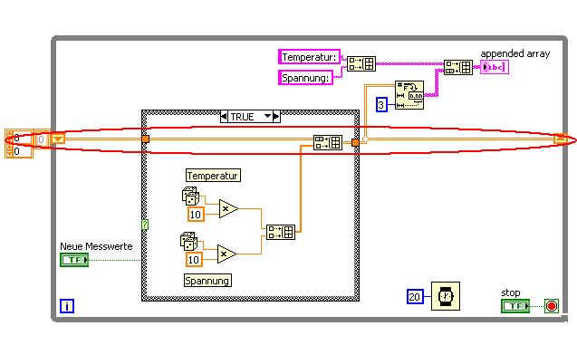

Anfängerhilfe für Messung
Das ja schon richtig super Marcus, zumindest sollte das ganze von der Funktion her so ablaufen.
Zum Verständnis, kannst du mir vielleicht sagen was diese durchgezogene Verbindung in der While-Schleife bewirkt ?
Meine weitere Frage ist noch, wenn ich die Werte nicht so wie im Beispiel per zufall generieren lasse, sondern von meinem DAQ-Assistenenten bekomme, reicht denn die Zeit aus, um die Werte bzw. die ganze Anzahl der Samples zu erhalten ?
30.07.2008, 13:54
Beitrag #25
Zitat:Zum Verständnis, kannst du mir vielleicht sagen was diese durchgezogene Verbindung in der While-Schleife bewirkt ?
Das ist ein Schieberegister. Was Du hinten "rausschreibst", kommt beim nächsten Schleifendurchlauf "vorne rein".
Zitat:Meine weitere Frage ist noch, wenn ich die Werte nicht so wie im Beispiel per zufall generieren lasse, sondern von meinem DAQ-Assistenenten bekomme, reicht denn die Zeit aus, um die Werte bzw. die ganze Anzahl der Samples zu erhalten ?
Welche Zeit soll nicht reichen? Wenn Du neue Werte hast, dann fügst Du sie eben ein, wenn keine da sind, dann fügst Du auch keine ein.

Zum Screenshot: Das nennt sich Shift-Register oder Schiebe-Register. Was rechts in der Schleife "rausgeschrieben" wird, liegt links beim nächsten Durchlauf der Schleife als Daten an.
MfG, Jens
