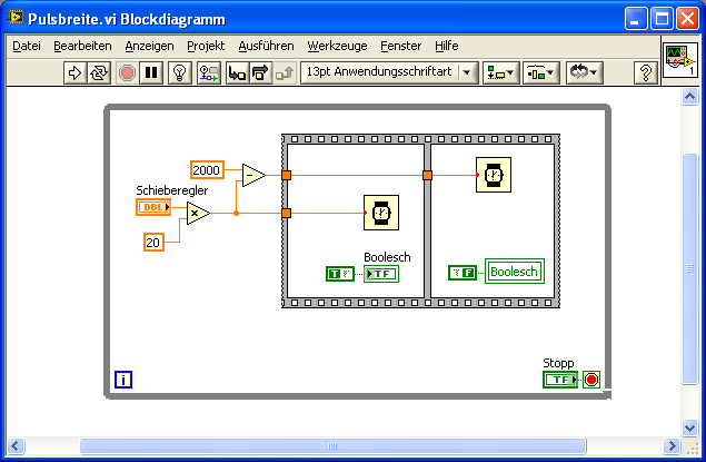

Jetzt habe ich einige Schwierigkeiten mit den PID Reglern für die Temperatursteuerung.
Ich bekomme ja von meinem PID Regler (Control Design Construct, parallel) meine Übertragungsfunktion G(s).
Die kann ich in den Bildbereich H8s) transformieren unter berücksichtigung meiner Regeldifferenz.
An dieser Stelle komme ich nicht mehr weiter, denn ich bin recht ratlos wie ich von diesem reinen numerischen wert H(s)
auf ein gepulstes Signal kommen kann, mit dem ich meine Solid State Relais schalten kann.
Danke schonmal im Vorraus für Anregungen

Ja ich würde auch lieber 2Punkt Regler benutzen, aber es sind explizit PID Regler gewünscht.
Meine Hardware ist ein Rohrleitungssystem, dass beheizt werden soll.
Dafür habe ich zur Verfügung Digitale I/O Kanäle, die wiederum Solid State Relais ansteuern, die die Leistung auf meine Heizung schalten.
Da ich ja nur 2 Punkt fahren kann, soll ich eine PID Reglung auf Puls Bandbreiten Modulation umbauen, damit die
Heizung quasi linear angesteuert werden kann.

bei einer (PID-) Regelung kommt nach dem Regler das Stellglied, welches Du zwischen 0 und 100% ansteuern kannst.
Dein Relais kann aber nur aus oder ein also über die Pulsbreite 0% ein bis 100% ein.
Was Dir fehlt ist nur das Übertragungsglied das 0% Reglerausgang zu 0% Pulsbreite macht und 100% Reglerausgang zu 100% Pulsbreite macht.( Und alle Werte dazwischen)
Also was kommt aus dem Regler raus? Das setzt Du um in Pulsbreite und schaltetst dieses Übertragungsglied zwischen (PID-) Regler und Stellglied.

ja genau das ist ja mein Problem!
Mein Regler gibt einen Wert zwischen 0 und 1 aus für 0 und 100%, wie kann ich das jetzt auf ein gepulstes Signal umbauen und wie kann ich damit
einen digitalen I/O ansteuern.
Es tut mir leid, wenn das absolutes Grundwissen darstellen sollte, aber meine Betreuer wollen das "nur" realisiert haben und können mich leider nicht wirklich unterstützen, da ihnen LabVIEW völlig fremd ist und weder Reglungstechnik für Praktiker noch Einführung in LabVIEW bringen mich dabei entscheidend weiter.
Danke für die Hilfe

hier ist ein einfaches Beispiel, 0 - 100% Pulsbreite in 1% Schritten und 2s Periodendauer.
Jetzt kommt es darauf an wie träge Deine Strecke ist ( normal sind Heizungen träge und 2 s ist ok -- musst Du rausfinden), Brauchst Du 1%- Schritte oder weniger oder mehr?
kpa

WOW! Danke für die Hilfe, das war quasi perfekt!
2s waren genau der Bereich mit dem ich ansteuern wollte und die 1% Schritte sollten auch ohne Probleme ausreichen!
