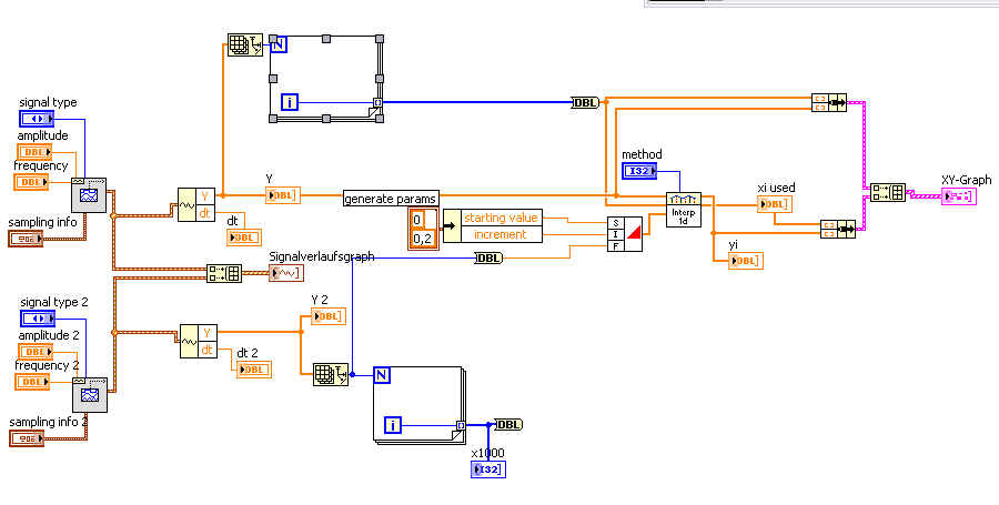

Hallo Leute,
bin gerade bei der Interpolation von zwei Signalen.Hab im Forum auch schon einiges nachgelesen und dementsprechend ein VI gebastelt nur irgendwas mache ich falsch.
Also das eine Signal wird mit 200Hz abgetastet das andere mit 1000Hz.Nun möcht ich durch Interpolation (ich denke mal die Lineare reicht hier aus)das 200Hz auf 1kHz bringen.
Wo ist mein Fehler?Help
Sonstige .vi  Interpolation.vi (Größe: 39,19 KB / Downloads: 297)
Lv85_img
Vielen Dank im Voraus!

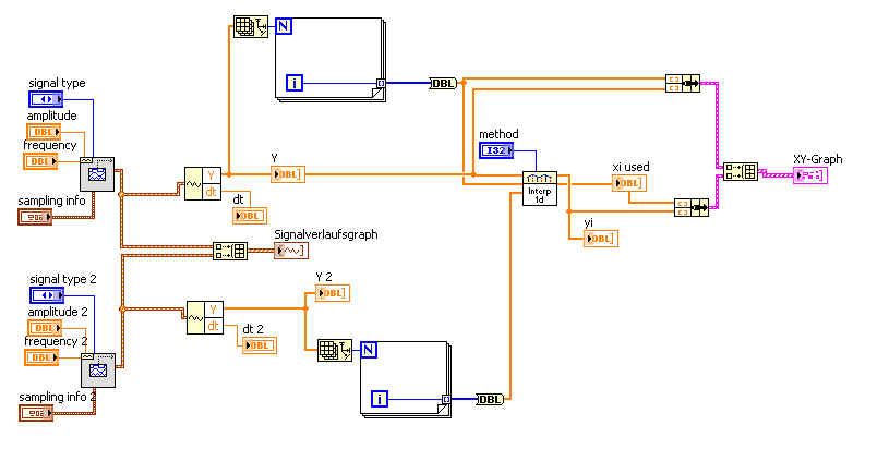

Anpassung zweier Signale duch Interpolation
Hallo Leute,
also ich hab mal noch ein bischen weiter gebastelt und nun funktioniert die Sache ganz gut, jedoch denke ich das es eine bessere Lösung gibt.
Bin über jeden Vorschlag dankbar.

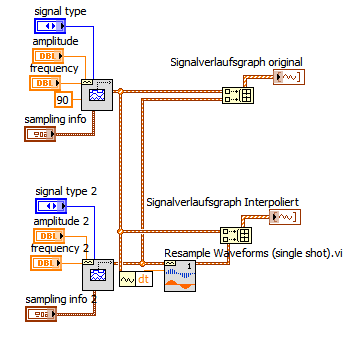

19.06.2008, 10:45
' schrieb:Hallo Leute,
Weiß ich nicht, ich weiß nur, daß es sehr viele einfacher geht, so einfach, daß Fehler praktich gar nicht mehr entstehen können. Es gibt das hier für Dich das maßgeschneiderte VI "Resample Waveforms"
Lv85_img
Sonstige .vi  Interpolation_1_.vi (Größe: 37,36 KB / Downloads: 307)
Kleine Tip am Rande: Vor dem Hochladen der VIs bei entstprechenden Bedienelementen rechte Maustaste/Datenoperationen/diesen Wert als Standard anklicken und speichern. Wenn man das nicht macht, kommen z.B. die unterschiedlichen Samplingraten gar nicht rüber.
' schrieb:Weiß ich nicht, ich weiß nur, daß es sehr viele einfacher geht, so einfach, daß Fehler praktich gar nicht mehr entstehen können. Es gibt das hier für Dich das maßgeschneiderte VI "Resample Waveforms"
Manchmal ist`s schon verrückt da müht man sich einen ab und lies und probiert und dann gibt es eine so triviale Lösung.Also vielen Dank Lucki. :top1:Man lernt nie aus.
' schrieb:Kleine Tip am Rande: Vor dem Hochladen der VIs bei entstprechenden Bedienelementen rechte Maustaste/Datenoperationen/diesen Wert als Standard anklicken und speichern. Wenn man das nicht macht, kommen z.B. die unterschiedlichen Samplingraten gar nicht rüber.
Upps, daran hab ich natürlich nicht gedacht, aber das nächste mal bestimmt ^_^
