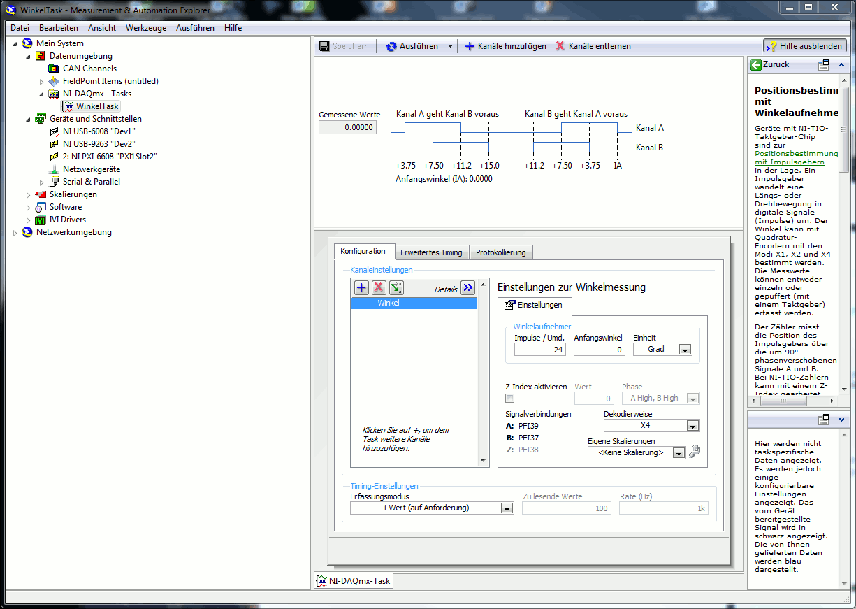

ich habe eine grundlegende frage zu dem anschluss von messkarten (original von ni).
benötige den anschluss von einem inkrementalwinkelgeber. auswertung über einen enkoder im max. ich habe in der pinbelegung folgende anschlussmöglichkeiten:
source
out
gate
up down
gnd
+5V
wo schliesse ich nun welches kabel von dem inkrementalwinkelgeber an?
signal a und signal b

Verwende eine PXI 6608 von national instruments.
Drehgeber von Waycon :A36-H
Ausgangssignal A um 90° von B versetzt. Eindeutige Drehrichtung erkennbar. Z-Signal vernachlässigbar.

Ich habe mal in MAX deine Karte simuliert und einen CTR-Task angelegt.
Und schwups sagt mir MAX auch, welche Anschlüsse ich zu benutzen habe:

RE: anschliessen eines inkrementalwinkelgeber
Super, funktioniert tadellos.
