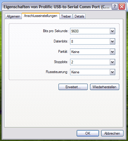

erstmal vielen Dank an Jens. Das Nullmodemkabel war die Lösung. Nun kommt endlich was an mein Multimeter an, und damit zu einem neuen Problem:
Ich bekomme jedesmal eine Fehlermeldung am Gerät (Error 511 -> Beutzerhandbuch: RS232 framing error). Wenn man googelt, stellt man schnell fest, dass man nicht der erste mit dem Problem ist, doch schaff ich es nicht, mein Problem zu Lösen.
Einstellungen am Multimeter (Agilent 34401A):
Baudrate: "9600 Baud"
Parity: "None: 8 Bits"
Stopbits sind immer 2. Können nicht verändert werden.
In der Computerverwaltung habe ich den Converter definiert (siehe prolific.png im Anhang).
Und das LabVIEW Programm habe ich meines Erachtens auch korrekt geschrieben (siehe Anhang).
Zur Verkabelung: PS USB Port - 20 cm USB Serial Converter Kabel (über Farnell bestellt) - 2m Intos Nullmodemkabel - Multimeter
Mit Baudrate und Parity hab ich schon ein bisschen rumgespielt, geringer Baudrate und so. Aber keine Änderung.

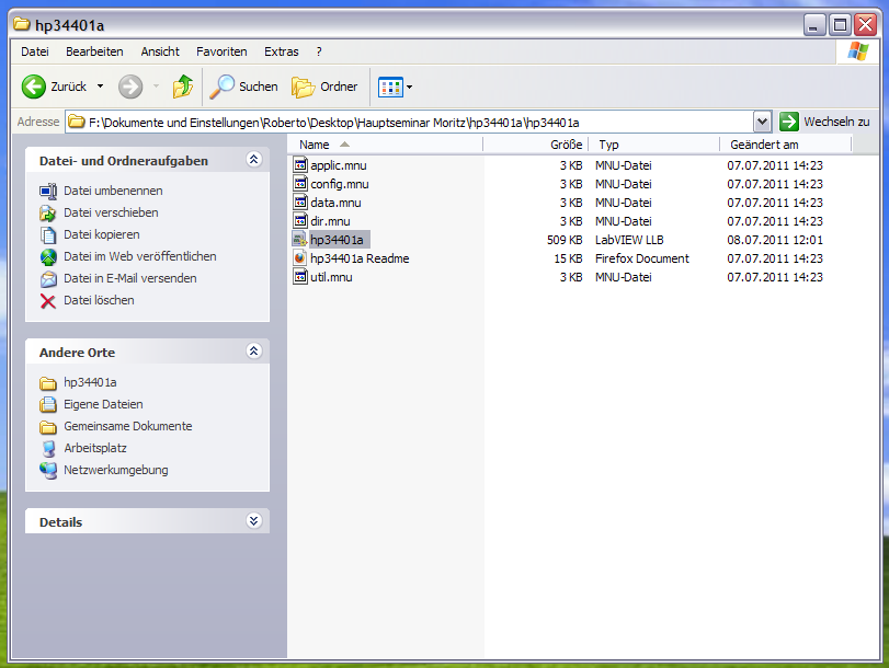

Also wenn ich direkt auf die Agilent Homepage geh und nach LabVIEW Treibern suche, finde ich nur nen Treiber für Version 1.1
Deswegen war ich jetzt auf der NI Seite und hab mir dort für LabVIEW 2010 den Treiber runtergeladen. http://sine.ni.com/apps/utf8/niid_web_di...0020E74861
Und jetzt wieder eine dumme Frage von mir: Ich hab die zip-Datei entpackt, und nun? Da sind DLLs drin und anderer Kram (siehe Anhang). Wohin damit?
In der Installation Instruction steht:
LabVIEW:
Instrument drivers should be installed as a subdirectory of the labview\instr.lib. For example, the HP34401A
instrument driver, which is included with LabVIEW, is installed in the following directory:
labview\instr.lib\hp34401a
Ich find aber diese subdirectory labview\instr.lib nicht Blink
Ich hab die Festplatte bereits nach dem Dateinamen suchen lassen, aber kam nix...
Und wenn ich sie finden sollte, soll ich dann einfach den Ordner reinkopieren?

05.10.2011, 19:42
Beiträge: 17.534
RE: Ansteuerung Multimeter über RS 232
Hallo Fabian,
Zitat:Ich hab die zip-Datei entpackt, und nun? Da sind DLLs drin und anderer Kram (siehe Anhang).
Lesen ist auch nicht deine Stärke, oder? In deinem Bild ist jedenfalls keinerlei DLL-Kram zu erkennen...
Zitat:Instrument drivers should be installed as a subdirectory of the labview\instr.lib.
Üblicherweise installiert man LabVIEW im Verzeichnis "C:\Programme\NationalInstruments\LabVIEW xx", wobei xx für die jeweilige Version steht. In diesem Verzeichnis findest du auch das Verzeichnis "instr.lib", wo diese Dateien aus dem ZIP (in ihrem eigenen Unterverzeichnis) hineingehören!
Tipp:
Wenn du schon mal ins LV-Verzeichnis guckst: dort findest du auch die user.lib und die vi.lib. Was da wohl drin stecken mag?

06.10.2011, 13:39
BMTstudent Offline
Beiträge: 30
Registriert seit: Oct 2010
98xxx
@GerdW: Doch, Im Lesen bin ich gut. Hab in Deutsch Abi gemacht. Cool Hatte mich gestern lediglich verschrieben. Meinte natürlich LLB.
Trotzdem Danke, hab das Verzeichnis gefunden.
Und es funktioniert.
Nachdem ich den Treiber installiert habe, kann ich nun unter Instrument I/O - Instrument Drivers auf Funktionen speziell für den Agilent 34401A zurückgreifen. Hat gleich beim ersten Mal funktioniert.
