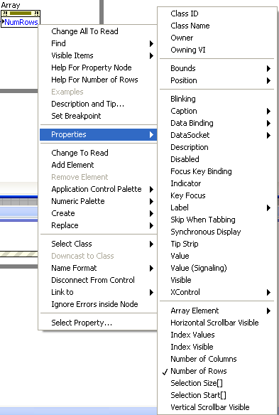

ich muss eine Benutzeroberfläche programmieren. Hierbei soll dem User eine Typdefinition angezeigt werden, diese beinhaltet eine Checkbox, zwei Stringanzeigen und ein Numerisches Zahlenelement.
Nun soll der User durch einen Button eine weitere Zeile mit der selben Typdefinition hinzufügen und/oder löschen können. Nur eine Typdefinition sollte immer stehen bleiben, eine Art erweiterbare Liste.
Hat jemand schon einmal so etwas gemacht ? Oder hat jemand Vorschläge wie man so etwas realisieren kann ?

Anzeigeelemente programmatisch erstellen
Array of Cluster Typedef
Wie eg schon gesagt hat... Array of Cluster
Allerdings würde ich da einen Strikt Typedef nehmen, grafische Änderungen sollen wahrscheinlich mit propagiert werden.
Weil du ja von Checkbox und Stringanzeige geschrieben hattest... das Teil wir entweder komplett Control oder komplett Indikator sein. Also sowas wie: User setzt Haken in Checkbox (Control) und String darf nur Anzeige sein, geht so leider nicht.
Hi macmarvin,
ja das macht nichts da alle Elemente in der Typdef Bedienelemente sind.
Vielleicht kann mir noch jemand sagen wie ich das Array per Knopfdruck
sozusagen aufklappe, dass heißt, ich will dem User nur das erste Element im Array anzeigen
und per Button soll das zweite,dritte,... Element im Fenster unterhalb dem ersten Angezeigt werden.
Hallo Peter1607
Hier habe ich mal ein kleines Beispiel dazu
Lv86_img
Sonstige .ctl  Cluster.ctl (Größe: 4,27 KB / Downloads: 339)
Sonstige .vi  add_remove.vi (Größe: 13,69 KB / Downloads: 370)
