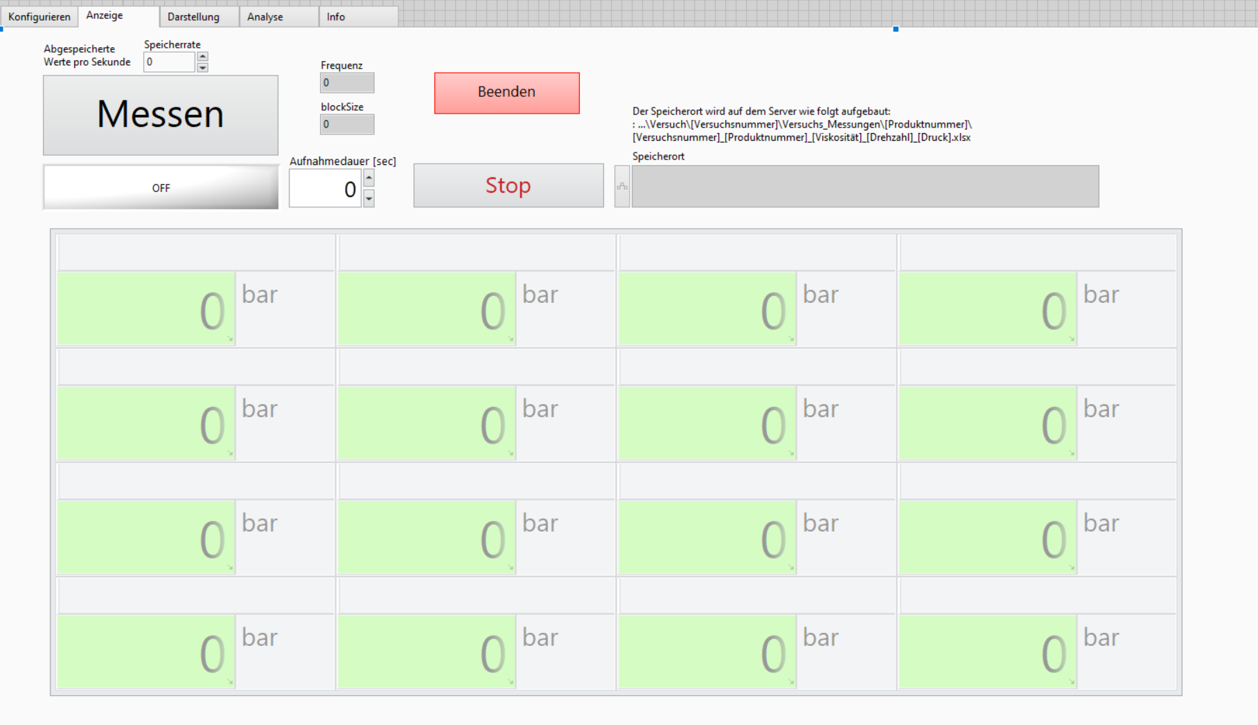

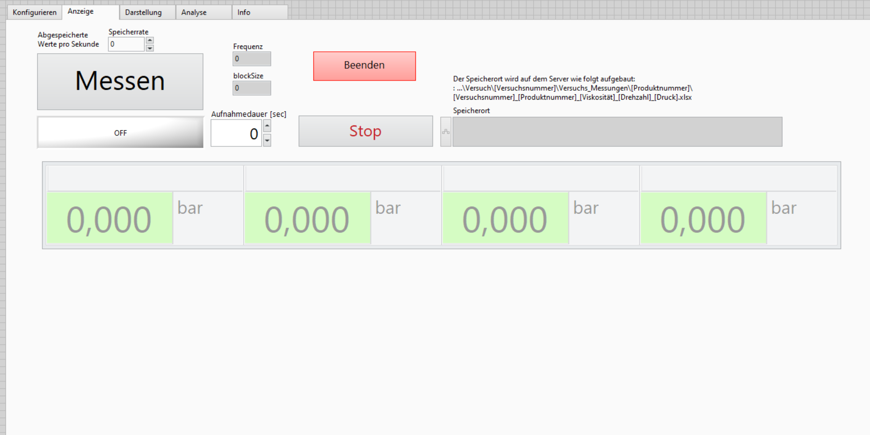

So sieht meine Oberfläche aus:
leerer Zustand
Nach Generierung mit 6 Parameter
Störend ist das leichte "ausblenden" der Zahl im rechten Bereich. Leider habe ich das noch nicht wegbekommen. Ich denke, dass es meiner Struktur (Cluster) geschuldet ist. Ebenfalls habe ich es noch nicht geschafft, die Werte auf eine bestimmte Anzahl an Nachkommastellen variabel einzustellen. Die Cluster sind in einem 2D Array mit max. 4 Spalten aufgereiht. Jede angefangene Zeile wird komplett eingeblendet, auch nicht erwünscht.

Ich habe meine Struktur mit eingefügt. Die Front Panel Elemente wurden der NXG Style Palette entnommen, finde ich am modernsten.

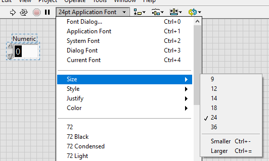

Zitat:Außerdem wollte ich kurz meinen Unmut, wie umständlich es ist, die Schriftgröße zu vergrößern, loswerden. Hat da jemand ein besseres Verfahren, als über ein VI?
Wieso ein VI?
Die Schriftgröße ist eine Property und du nimmst eine PropertyNode zum Anpassen…

Damit meine ich, dass diese über das Ausführen eines VI angepasst werden müssen. Natürlich kann man das direkt im Programm machen, jedoch wäre es einfach, wenn ich diese per Rechtsklick im Properties Menü anpassen könnte.

Zitat:Damit meine ich, dass diese über das Ausführen eines VI angepasst werden müssen. Natürlich kann man das direkt im Programm machen, jedoch wäre es einfach, wenn ich diese per Rechtsklick im Properties Menü anpassen könnte.
String-/Numeric-Indicator -> Doppelklick auf den Anzeigetext zum Auswählen -> Menü-Bar -> Fontauswahl -> Font-Size:

(12.09.2023 08:58 )VersuchundErprobung schrieb:  Die Front Panel Elemente wurden der NXG Style Palette entnommen, finde ich am modernsten.
Du solltest alle Elemente von der gleichen Palette nehmen und nicht mischen!
Frequenz, blockSize etc. sind nicht von der NXG-Palette, und das TabControl und die obere LED auch nicht.
"Aufnahmedauer" ist außerdem falsch geschrieben

(12.09.2023 08:58 )VersuchundErprobung schrieb:  Störend ist das leichte "ausblenden" der Zahl im rechten Bereich.
Ich habe beim überfliegen der Antworten noch nichts dazu gefunden und es ist fast der einzige Punkt bei dem ich dir zustimme. Das Feature mit der Overflow Anzeige wurde irgendwann eingeführt und ist eigentlich ganz angenehm um anzuzeigen, dass noch mehr Text/Zahlen folgen welche jedoch nicht in das Anzeigefeld passen. Nur irgend etwas scheint schief zu laufen, wenn eine Zahl rechtsbündig und mit größerer Schriftgröße angezeigt werden soll. Das ist nicht allzu tragisch, denn das Feature kann auch abgeschaltet werden. Etwas ärgerlich ist lediglich, dass sich das nicht über die Properties Dialogbox ein- und ausschalten lässt. Mit dem Property Numeric Text, Text Overflow kann es abgeschaltet werden.

(12.09.2023 12:11 )GerdW schrieb:  String-/Numeric-Indicator -> Doppelklick auf den Anzeigetext zum Auswählen -> Menü-Bar -> Fontauswahl -> Font-Size:
Das war mir neu und war auch erstaunlich simpel. Was man alles in so einer Grundlagen Schulung nicht beigebracht bekommt...

(12.09.2023 16:01 )Achim schrieb:  Du solltest alle Elemente von der gleichen Palette nehmen und nicht mischen!
Danke für die Hinweise, habe ich verbessert! Die LED der NXG-Palette ist leider maximal hässlich.
So sieht es nun aus:
Hat jemand noch eine Idee, wie ich das "Ausblenden" der Zahl in den äußeren Bereichen wegbekomme (Bzw. auch der kleine schwarze Pfeil in der Ecke unten rechts).

(13.09.2023 09:35 )Martin.Henz schrieb:  Das ist nicht allzu tragisch, denn das Feature kann auch abgeschaltet werden. Etwas ärgerlich ist lediglich, dass sich das nicht über die Properties Dialogbox ein- und ausschalten lässt. Mit dem Property Numeric Text, Text Overflow kann es abgeschaltet werden.
Danke, das war der Tipp den ich brauchte! Da ich alles in TypeDefs verschachtelt hatte, war es etwas nervig es zu ändern, aber hat geklappt. Pfeil und "Ausblendung" sind weg.
