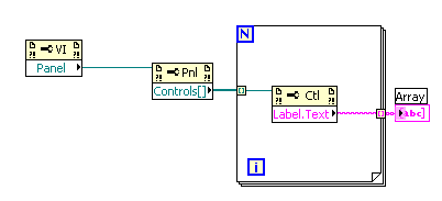

Jetzt zum Bsp.: Du kannst dir auch per VI-Server dynamisch zur Laufzeit alle Control-Referenzen und somit auch die Label aller FP-Controls generieren. Im einfachsten Fall sieht das so aus:
Dies langt aus, solange dein FP nicht weitere Elemente enthält, die zu weiteren Ebenen in der Hierachie des FP führen. Dazu gehören Unterteilungen des FP per Splitterbars (dann muss man von der Panel-Referenz die "Panes" abfragen und hierin alle Controls[] abfragen), Tab-Controls (hier muss man die Pages abfragen), oder Cluster.
Du kannst dir also vorstellen, das ist etwas Arbeit, das allgemeingültig und komplett variabel aufzubauen.
Vorteil: Wenn du das sauber durchziehst, kannst du das an jeder Stelle einsetzen und hierüber natürlich auch prinzipiell das Setzen der Werte erledigen.
Hier noch ein kleines rudimentäres VI, wobei für deine Anforderungen das Typecasten auf exakten Datentyp wahrscheinlich überflüssig ist:
