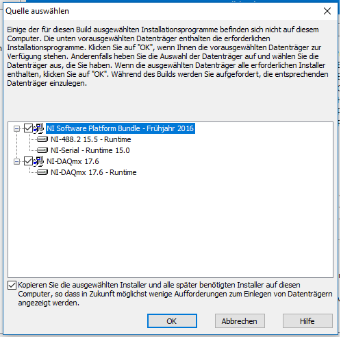

Guten Tag wertes LabView Forum,
beim Benutzen der Application Build Funktion erhalte ich folgende Meldung.
(siehe Anhang)
Mir ist wichtig, dass der Installer, mit den "empfohlenen" Zusatzpaketen generiert wird. Leider ist es aber wohl nicht möglich dieses Software bundle kostenlos herunter zu laden.
Wäre klasse wenn mir jmd. Schreiben kann, was es zu tun gilt, bzw. wie die Alternativen aussehen.
Ich benutze LV 2015, SP1 (32bit). (Kann man die Version eigentlich über die Bezeichnung 8.5 oder so auch einfacher genau beschreiben?)

Irgendwann/irgendwie musst du doch mal LabVIEW 2015 SP1 auf deinem Rechner installiert haben. Nach den Installationsdatenträgern fragt LabVIEW jetzt. Das Software Plattform-Bundle für Frühjahr 2016 kam auf einem schönen USB-Stick.
P.S.: Bei uns in der Firma hat jeder Mitarbeiter eine Kopie der Installationsdateien immer dabei, entweder direkt auf der HDD oder auf einer externen HDD. Genau aus diesem Grund.

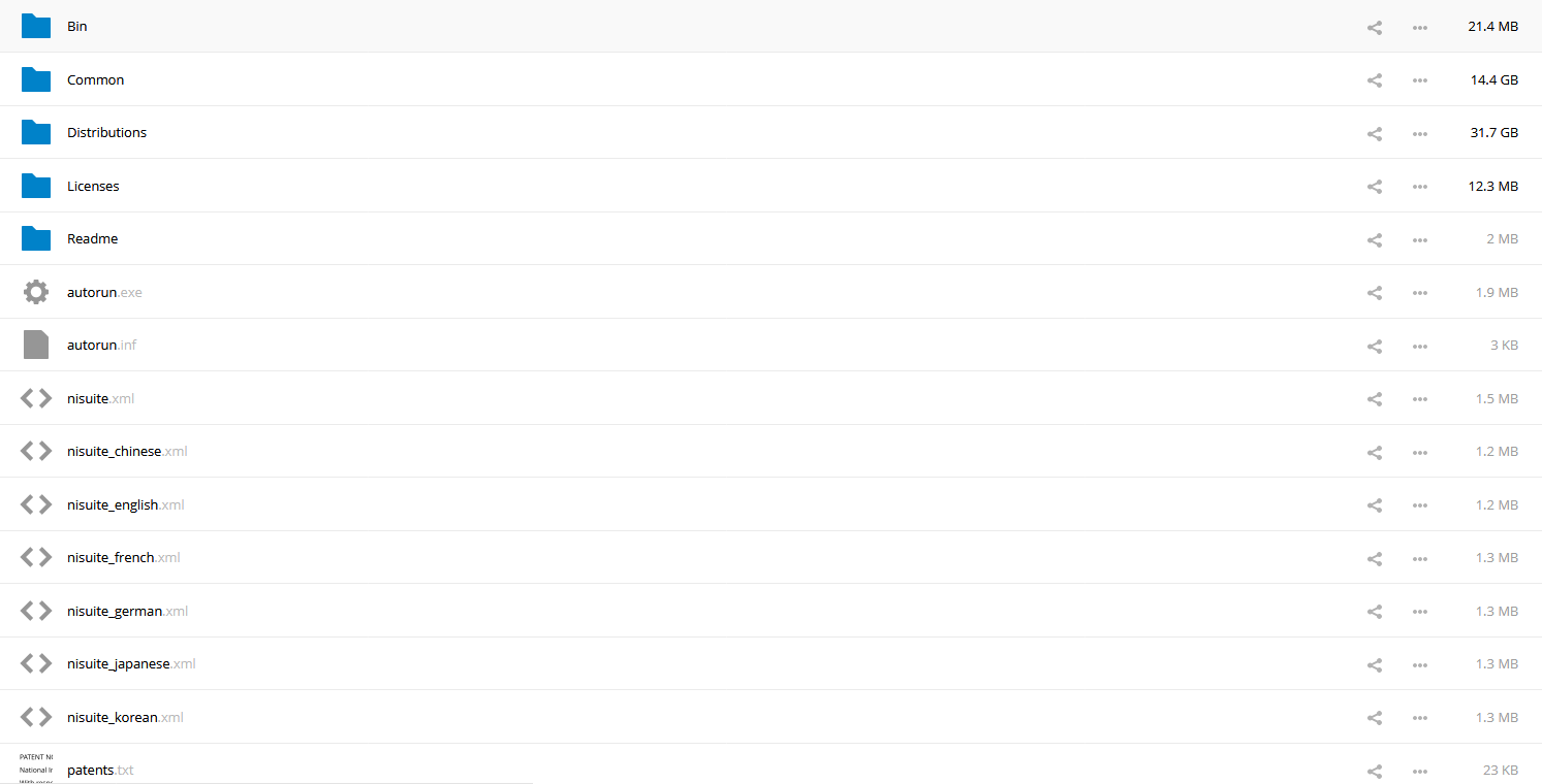

vielen Dank für deine Antwort. Da ich für eine Institution der Uni arbeite (mit einer Edu-Version) und die Software von einem Server installiert wurde, sieht das mit der CD bzw. dem USB Stick eher schlecht aus. Allerdings habe ich auf unseren Servern unter "LV Spring 2016" einen Ordner mit folgendem Inhalt gefunden:
Siehe: Daten auf Server in LV Spring 2016.png, Bild 1
Leider ist mir jedoch nicht klar, was es nun zu tun gilt. (Gesamten Ordner (46GB) auf meine Festplatte ziehen fühlt sich nicht richtig an, da LV ja nur nach ganz vereinzelten Modulen fragt (Siehe: Fehlermeld. LV detail.png, Bild 4). LV den Pfad mitteilen, so dass LV selbst auf den Server zugreifen kann funktioniert leider nicht (da es sich um eine http// - Adresse handelt ??)) Demanch stellt sich mir die Frage, was genau ich vom Server wohin kopieren müsste, damit es läuft.Blink

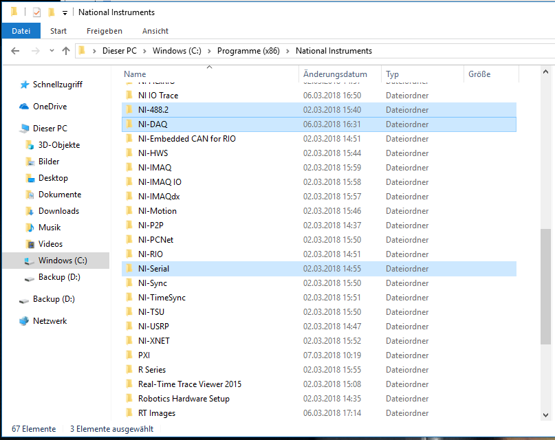

In der Zwischenzeit habe ich auf meiner Festplatte einen Ordner mit Folgendem Inhalt gefunden:
Siehe: Vorhandene Module.png, Bild 2

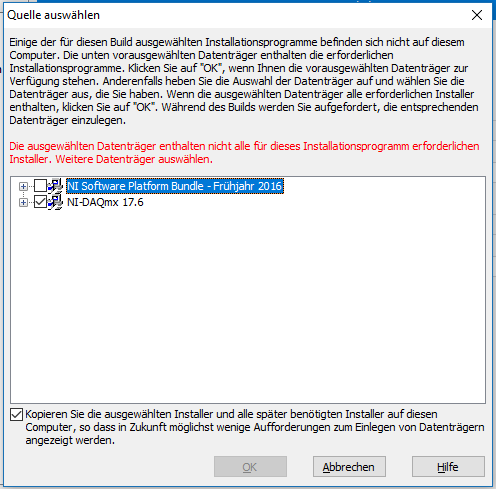

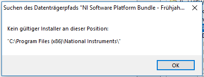

Mir scheint, als wäre in diesem Ordner bereits alles enthalten, wonach LV während der Installer-Build-Funktion fragt. Wenn ich jedoch den Pfad des Ordners angebe erhalte ich während der Ausführung der Installer-Build-Funktion folgende Fehlermeldung:
Siehe: Kein Installer gefunden.png, Bild 3
Stehe vermutlich gerade einfach auf dem Schlauch; Komme an der Stelle aber gerade nicht weiter... Wall würde mich daher über weiteren Support arg freuen!

Die installierten Dateien unter deinem Programme-Verzeichnis bringen dir für die Erstellung einen Installers nichts. LabVIEW benötigt einen File-Zugriff auf die Installationsdateien. Per HTTP bringt dich auch nicht weiter. Du brauchst einen Pfad, den du auch im File-Explorer Fenster erreichen kannst. Also irgendwas mit Laufwerksbuchstaben oder ein UNC-Pfad auf einem freigegebenem Laufwerk.
Alternative: Du lässt die zusätzlichen Runtime-Installer weg, lädst dir die entsprechenden Installer auf der NI-Seite herunter (sollte man alle finden), und legst sie als zusätzliche Installationspakete mit ab.

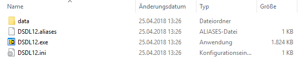

3) Bei Klick auf Buttons, die z.B. zum "Nullen" der Sensoren dienen, poppt eine Fehlermeldung auf, dass auf die Datei **.ctl nicht zugegriffen werden kann. (Ich vermute dass es sich hierbei um eine Konfigurationsdatei handelt, die dann Fehler Nr. 2 bewirkt.)
Das komische ist, dass wenn ich die .exe auf dem Entwicklungsrechner laufen lasse alles flutscht, bzw. zumindest keine Fehlermeldung bzgl. der fehlenden *.ctls aufpoppt.
Ich habe die Ordnerstruktur in der sich die .exe befindet unten einmal angehängt. Die *.ctls (ca. 20 Stück) befinden sich alle im Ordner Data.
Hat jmd. von Euch einen Tipp was zu tun ist?
