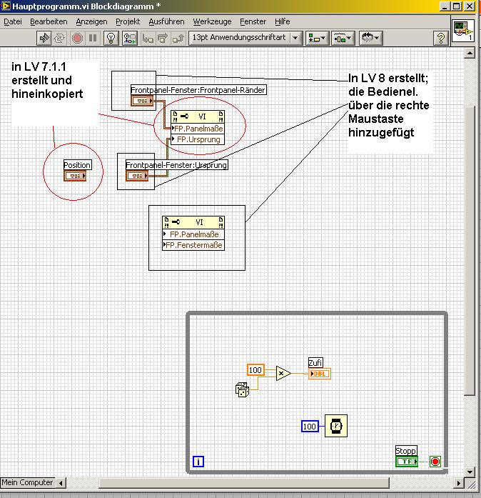

:?: jetzt seh' ich gleich gar nicht mehr durch.
Also gefunden habe ich:
1. Eigenschaftsknoten für das Frontpanel
2. die Möglichkeit Panelmaße zu beeinflußen
Was mir jetzt noch fehlt, ist die Position (Ursprung).
Ich finde nicht aus dem kopierten Eigenschaftsknoten die Position im Pull-Down Menü der Eigenschaften.
Aber LV 8 findet ein Bedienelement für die kopierte Funktion.
(siehe Bild und VI)

in LV 8 hast die moeglichkeit ein frontpanel in x panels zu unterteilen
jedes panel im urspruenglichen panel hat dann eine eigene x bzw. y scroll leiste.
folgendermaßen kannst direkt in lv 8 vorgehen
-> legt dir einen eigenschaftsknoten aus der subpalette applikationssteuerung aufs blockdiagram
-> rechts klick
-> such den eintrag "link to" und waehle das panel aus
danach wandelt sich der allgemeine eigenschaftsknoten in einen referenzierten um und siehe da, der eintrag findet sich direkt in der pull down liste...
