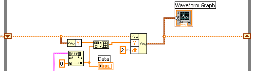

Ich versuche analoge Spannungssignale eines Drucksensors über ein Arduino Microcontroller Board in LabVIEW zu analysieren. Dazu nutze ich den Instrument I/O Assistent und VISA. Ich kann die Signale in numerischer Form ausgeben. Jetzt würde ich die Daten gerne auch grafisch (waveform graph) darstellen. Wie mache ich sowas?

Hallo!
Das machst Du mit dem VI "Build waveform [Signalverlauf erstellen]".

ja so in etwa hatte ich das auch schon probiert, mein problem ist jetzt, dass ich keinen signalverlauf angezeigt bekomme, sondern nur immer den aktuellen wert, welcher dann wieder vom nächsten überschrieben wird und so weiter.. auf der x achse habe ich nur die werte -1, 0 und 1..
kann ich hier irgendwie direkt bilder einfügen? dann könnte ich mein blockdiagramm zeigen.

Na da wäre es doch angebracht mal Dein VI zu posten.
Auf die gleiche Weise kannst Du übrigens Bilder (jpg, png [kein BMP]) uploaden.

Hallo Law,
da Du mit dem Arduino Board seriell kommunizierst, kannst Du Dir den I/O Assistenten eigentlich sparen,
aber das soll jetzt erstmal kein Thema sein.
Das Problem mit der Anzeige von lediglich dem aktuellen Wert ist logisch.
Den Signalverlauf den Du erzeugst, der besteht ja auch nur aus einem Wert.
Die Lösung lautet, Du mußt Dir den Signalverlauf aus der Vergangenheit speichern. Das geht z.B. mit einem Schieberegister.
Versuchs mal mit der Änderung!

Vielen Dank! Nur leider habe ich immer noch das gleiche Problem, vielleicht liegt das daran, dass ich das Schieberegister nicht richtig verstehe. Muss ich dort noch Einstellungen verändern?
Wenn ich das VI so ausführe wird mir immer noch nur ein Wert angezeigt.

Arduino Board inLabVIEW
Mach mal folgende Änderung an Andreas VI:

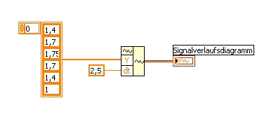

ich habe noch eine Frage. Wie generiere ich eine Darstellung wie am Oszilloskop? Sprich die Kurve soll einmal ein bestimmtes Zeitintervall durchlaufen und dann wieder am Anfang starten.
