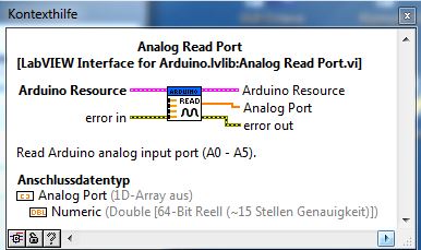

Jedoch habe ich das Problem, wie kann ich weitere Werte erfassen.
Wenn ich A0 zur Erfassung gewählt habe, ist es mir nicht möglich gleichzeitig einen weiteren Kanal z.B. A1 anzusprechen.

Versuch mal "Analog Read PORT" zu nehmen...
Da bekommst du ein Array von Werten.

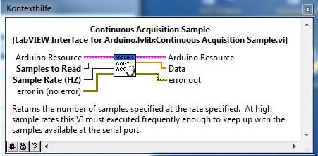

Falls du eine definierte Abtastfrequenz haben willst musst du "Continuous Acquisition Sample" nehmen.
Da sind eh sehr gute Beispiel in der Arduino Bibliothek... Les dich einfach ein.
