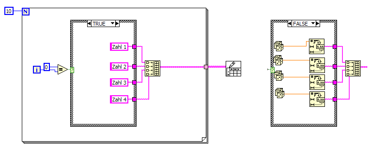

Ich bin dabei , eine Anwendung im Bereich Komplexe Darstellung zu programmieren. Aus zwei Analoge Spannungen
sollte das ergebnis Polar dargestellt, und die Messdaten in Excel abgespeichert werden.
Mein Problem:
Ich möchte gern meine Messdaten beschriften(siehe Anhang), dh. beim Abspeichern soll mein 2 Array um mindestens eine Stelle nach unter verschuben werden.
Ich hoffe mir kann eineer von euch weiter helfen
Vielendank

Hi Iso,
verstehe ich das richtig, dass du über die Messwerte noch eine Beschreibung dazu schreiben willst? Also z.B. Drehzahl, Temperatur usw.?
Falls ja schau dir mal mein VI an. Könnte dir vieleicht helfen.
Gruß, Snoop
P.S. Wenn du in eine TXT Datei schreibst steht die Beschreibung nicht über der richtigen Spalte, beim öffnen der txt in Excel passt das aber alles.
Sonstige .vi  Schreiben.vi (Größe: 12,22 KB / Downloads: 267)

Per "Insert into Array" unter Arrays, kannst du an deinem 2D-Array an beliebiger Zeile ein 1D-Array hinzufuegen.

Habe auch nur LV 8.0, aber ich kann dir schonmal sagen, dass das nicht gehen wird. Ein Screenshot ist hier immer hilfreich, dann können dir alle helfen.
In einen Numeric Array, wo du deine Messdaten als Zahlen speicherst kannst du keine Strings einfügen. Du musst also entweder deine Messdaten zu Strings umwandeln, oder die Beschriftung nicht in den Array geben, sondern erst beim speichern hinzugeben.

Hab das ganze mal auf LabVIEW 8.0 runtergespeicher. Keine Ahnung ob das richtig funktiert hab ich zum erstem mal gemacht...
Was in dem Programm passiert ist tatsächlich das, was Kvasir beschreibt. Ich schreibe die Daten als String in die Datei, dafür muss ich natürlich die Messdaten in Strings umschreiben.
Hab jetzt keine Zeit mehr, falls noch jmd. nen Screenshot haben möchte, bitte melden, dann mach ich das heute Abend noch.

Werd mir nochmal anschauen, warum das nicht funktioniert hat, aber hier erstmal ein Screenshot.
Ich würde dir nun erstmal raten, das nachzuprogrammieren. Damit kannst du dann rumprobieren und dir das dann für deine eigene Anwendung modifizieren
