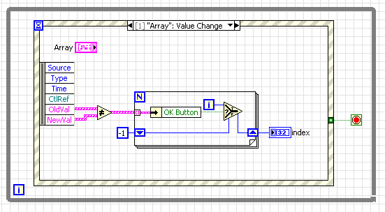

wie wählst du denn das Element aus? In einer Event Struktur kannst du das Array mit den neuen Werten auswerten.

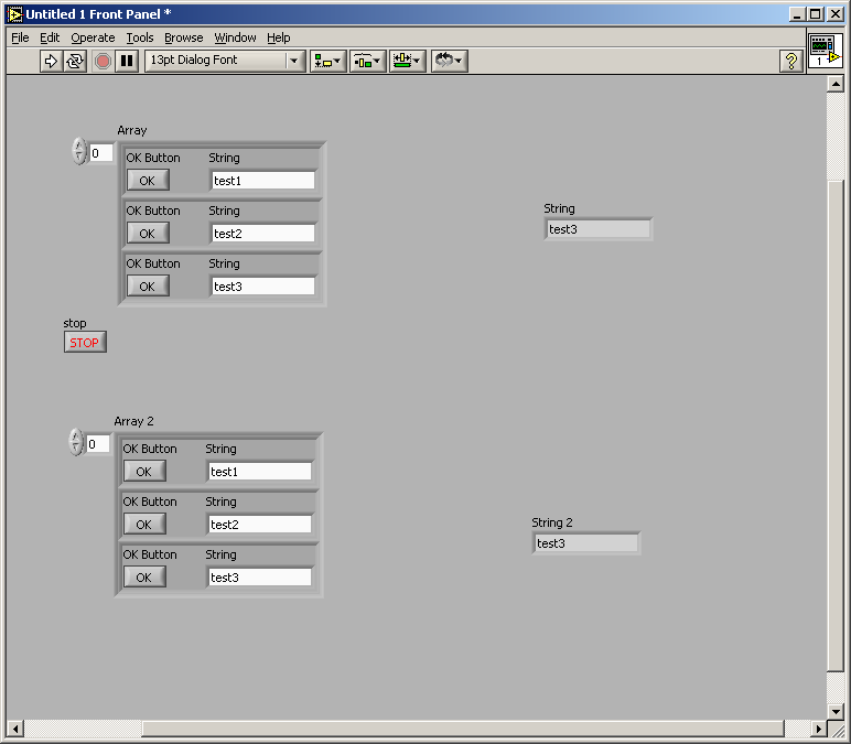

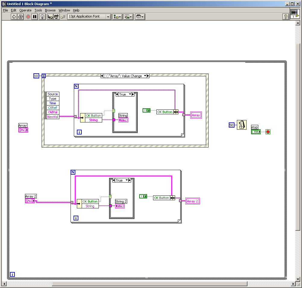

hier mal ein Beispiel mit Event Struktur. Das Array enthält einen Button und ein String Control.
Mike
