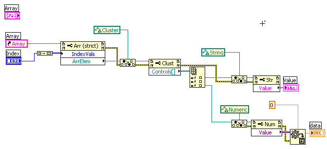

Aber hier muss ich dir widersprechen. Bsp. gefällig:
Sonstige .vi  Bsp_Reference.vi (Größe: 17,04 KB / Downloads: 774)
(LV8.2)
    (zum Bild: Cluster im Array-Element besteht bei mir aus String, Bool und Numeric).

11.10.2007, 20:18
Array Element als Referenz von Referenz
' schrieb:Krass! Wie kommt man denn auf so was?
Was wird denn da überhaupt gemacht?
Ich gehe davon aus, dass du auf mein Bsp. ansprichst.
Also:
1. Setzen der PropertyNode IndexVals bringt das ArrayElement mit Index x an die erste sichtbare Stelle.
2. Jetzt hole ich per PropertyNode "Array Element -> Reference" wirklich die Referenz auf das Element x.
3. Um jetzt auf Cluster-Elemente zugreifen zu können, muss die allgemeine Control-Referenz zur Referenz auf einen Cluster gewandelt werden.
4. Auf die Elemente eines Clusters kommt man wieder per PropertyNode "Controls[]", die ein Array mit Referenzen auf alle Cluster-Control-Elemente zurückgibt.
5. Dann per Index-Array entsprechende Referenz rausgreifen, die muss wieder in die richtige Control-Klasse gewandelt werden.
6. Per PropertyNode "Value" Wert auslesen, da bei Numeric noch die Info zum exakten Datentyp fehlt, noch das "Variant To Data" wandeln.
Alle Klarheiten beseitigt?
MfG, Jens

' schrieb:@Achim: Bis hierhin stimme ich dir voll zu.
Jou, wenn man's so sieht...hast natürlich recht...so kompliziert kann ich aber nicht denken Tongue...Aber: Das sind keine Referenzen auf Array-Elemente n, n+1, n+2, ... sondern nur ne allgemeine Referenz auf...ich sag mal..."mögliche Array-Elemente"...du musst dir ja schon das einzelne Array-Element, das du auslesen willst über den Index-Value in deinem ersten Node auswählen. Gut gut, du kannst die ganze Mimik natürlich in ne FOR-Schleife packen, dann hast du alle Referenzen verfügbar. Das wäre dann wohl das, was Benjamin wollte.
