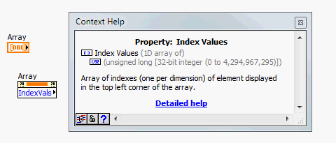

Ich Habe einen Array gefüllt mit einem Cluster(strikt).
In dem Cluster können Daten abgelegt werden die später in einer .ini Datei gespeichert werden.
Nun soll der Benutzer aber auch die Möglichkeit haben wenn er sich vertippt hat einen dieser Cluster zu löschen.
Hierfür darf er in dem Array über den Index Hoch und Runterblättern.
Hat er den richtigen gefunden klickt er auf löschen und es sollte gelöscht werden.
Gibt es eine Möglichkeit auf den aktuell eingestellten Index des Arrays zuzugreifen?

Hallo Gustav,
Zitat:Ich bin für jede Anregung dankbar.
Und wenn du dem User ein "hübsches" UI bieten willst, dann nimmst du kein Array of Cluster, sondern eine MultiColumnListbox (MCL) - da kann der Nutzer direkt das betreffende Element anklicken und du den Klick leicht auswerten…

Ich werde Probieren es in meine Arbeit einfließen zu lassen,
Vielen Dank für eure Antworten.
Manchmal verrennt man sich einfach in Kompliziertheiten Wink die eigentlich viel einfacher waren.
