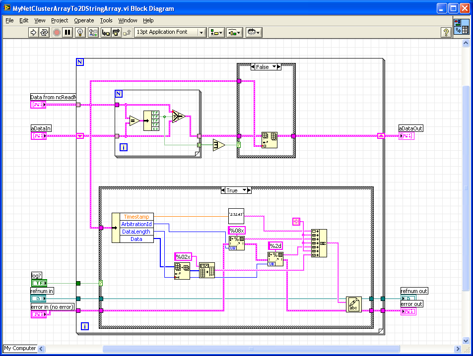

' schrieb:"Fehler" gefunden!
Deine beiden Array of Cluster, die du vergleichst, haben unterschiedlich benamte Einträge...die einzige Übereinstimmung ist "IsRemote"...und der Vergleichs-Vorgang kickt ungleiche Namen raus...also am besten beide Arrays mit gleichen Element-Namen versehen!
Gruss
Achim
Alles klar. Danke.
eg
13.07.2007, 14:21
Array Of Cluster vergleichen
So, hier meine Lösung für das ganze Problem, das ich im ersten Post beschrieben habe. Kann man es auch einfacher lösen. Hier zählt jeder freigegebene Takt der CPU, denn es geht um viele Daten mit einer grossen Frequenz.
Warte auf euere Vorschläge zum Vereinfachen.
