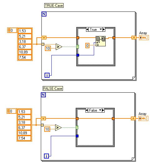

ich habe folgendes Problem.
Ich möchte überprüfen, ob die einzelnen Elemente eines Array über einem bestimmten Wert liegen. Ist dies der Fall, soll dieses Element mit einem anderen Wert überschrieben werden.
Leider weiß ich nicht wie ich das anstellen sollSad
Vielen Dank schon mal im voraus

Wie wäre es mit einer linearen Suche innerhalb einer Schleife, und wenn du einen Wert ersetzen willst, dann machst du das mit der Funktion "Replace-Array-Subset".
MfG, Jens

So....

Wäre das eine Alternative?
eg

@Eugen:Hehe, das war mir inzwischen auch noch eingefallen:
MfG, Jens

[attachment=36201:Image1.png]
MfG, Jens
Sehr schön, ich behalte es für die Zukunft. Top1
eg

Vielen Dank für die schnelle HilfeSmile
