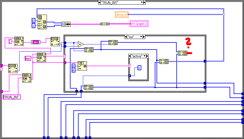

Also ich habe folgendes Problem...
Ich benutze mehrere Schieberegister mit mehreren Array, so bisher habe ich einen Wert pro Durchlauf ins Array geschrieben, hat super geklappt. Beziehungsweise in diesem Fall hatte ich nur eine ZickZack-Kurve von inactive-active-inactive... ( da ich nur die Zeiten ausgelesen hab an dene die Signale active-inactive auftraten, nicht aber ihre impuldauer)
Dies soll nun ein digitaler Graph werden , der durch folgende Befehle gekennzeichnet ist:
inactive xxxxms
active yyyyms
daher ergibt sich die aktive und inaktive impusldauer in ms...das auslesen funktioniert einwandfrei, nur habe ich folgendes problem wie man auf dem screenshot glaub ich gut erkennt, ich bilde also in einem durchgang 2 arrays und möchte diese zusammenfügen (dies hab ich schon durch insert into array und build array versucht zu realisieren), leider werden die neuen Werte (dort wo das rote Fragezeichen steht) nicht mit ins Array übernommen.
Bin für jede Art von Vorschlägen offenSmile
Vielen Dank im Voraus!
Gruß lohr
LabVIEW 8.2

Ich versteh nicht, was du meinst...du hängst zwei 1D-Arrays aneinander und machst daraus ein 2D-Array...was sollte deiner Meinung da am roten Fragezeichen rauskommen?
Eine Bitte: Gewöhn dir an, konsequent (!) von links nach rechts zu coden!

aber...das Problem hast du glaub ich net verstanden, ich weiß sehr wohl was da rauskommt und das es ein 2D Array ist ^^
Nur mein Problem ist folgendes, die 8 blauen Drähte die dort sind (unten und rechts) sind meine Schieberegister und wie schaff ich es nun 2 neue 1D Array Werte in dieses zu schieben...
Wie gesagt mit Build Array oder Insert Into Array hat es nicht geklappt...

Sorry aber ich seh keine Schieberegister.
Ich seh unten und rechts haufenweise Tunnel aber keine Schieberegister.
Du hast da scheinbar eine CASE Struktur rundherum und da gibt es keine Schieberegister.
Was du mit den 1D arrays meinst versteh ich nebenbei gesagt auch nicht.

:hmm:Willst du aus 2 1D-Arrays ein neues 1D-Array zusammenstellen? Das geht schon über "Build Array", du musst nur mal das Kontextmenü (Rechter Mausklick!) aufmachen und die Option "Concatenate" auswählen.
