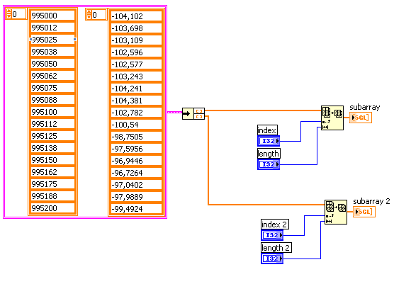

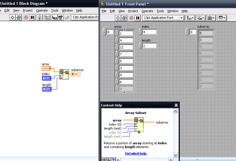

Hej, hat jemand von euch ein Beispiel fuer das Array Subset? Ich verstehe die Funktion ueberhaupt nicht und finde auch kein Beispiel in LabVIEW bzw. die Hilfe bringt auch nichts. Ich weiss, was die Funktion kann, dennoch bekomme ich am Ende keinen Wert raus.
Mir geht es darum, verschiedene Messwerte links und rechts von einer bestimmten Frequenz, z.B. 1 MHz auszulesen und von diesen Werten den Peak, das Maximum zu finden.
Also wie gesagt, ich finde nichts als Beispiel, die Hilfe verstehe ich nicht und im Handbuch steht ueber Array Subset nicht wirklich was drin.

Array Subset Beispiel
Schau' Dir mal das Bild an.....
Hmm..habe mal mein VI angehängt. Es ist halt eine andere Quelle. Wie gesagt, es sind ja Messdaten und ich bekomm sie so raus, wie im angehängten VI.
Du musst auch den Cluster "unbundeln" und erst dann auf die Arrays zugreifen.....
Ahhhh ja! Na ja das muss man erstmal wissenSmile
Aber jetzt geht es, vielen Dank fuer die Hilfe!
