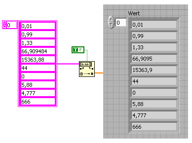

ich möchte das String-Array in ein Double-Array umwandeln weil ich mit Double weiterarbeiten muss.
Könnte mir jemand zeigen wie man aus nem Stringarray ein Doublearray machen kann ich bekomm das nicht hin Pccrash
18.08.2009, 13:11
SeBa Offline
Beiträge: 2.025
09SP1 & 10 FDS
65xxx
Array Umwandeln
Ist doch nicht soooo schwer:
