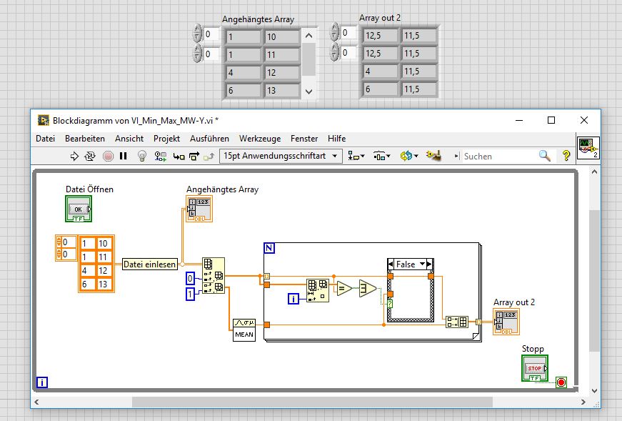

Servus zusammen,
ich bin mit meinen begrenzten LV-Fähigkeiten am verzweifeln.
Folgendes Problem:
Ich habe ein 2 x X Array. In der ersten Spalte (X-Werte) stehen zum Teil doppelte Werte. Nun möchte ich diese untereinander Vergleichen, wenn die X-Werte = sind soll der Mittelwert der Y-Werte dazu gebildet werden und nur noch der X-Wert mit dem Y-Mittelwert ausgegeben werden.
Um das ganze später noch zu erweitern könnte auch der Min bzw. Max Wert der Y-Werte erforderlich sein.
Leider kenne ich mich nicht gut mit den Schieberegistern und Tunnel-Mode aus. Ich hoffe ihr könnt mir weiterhelfen.
Viele Grüße
16.0 .vi  VI_Min_Max_MW-Y.vi (Größe: 16,12 KB / Downloads: 246)

Hallo domdom,
Zitat:In der ersten Spalte (X-Werte) stehen zum Teil doppelte Werte. Nun möchte ich diese untereinander Vergleichen, wenn die X-Werte = sind soll der Mittelwert der Y-Werte dazu gebildet werden und nur noch der X-Wert mit dem Y-Mittelwert ausgegeben werden.
Unter der Annahme, dass die X-Spalte schon sortiert vorliegt:
Code:
FOR each row
  IF x(row) == x(row-1) THEN
    sum:= sum+x
    count++
  ELSE
    x_mean := sum/count
    sum := x(row)
    count:=1
  ENDIF
NEXT
Zitat:Um das ganze später noch zu erweitern könnte auch der Min bzw. Max Wert der Y-Werte erforderlich sein.
Das sind ja dann nur noch minimlae Anpassungen… Big Grin
Zitat:Leider kenne ich mich nicht gut mit den Schieberegistern und Tunnel-Mode aus. Ich hoffe ihr könnt mir weiterhelfen.
Das ist jetzt aber die perfekte Übung, um diese Dinge kennenzulernen!

RE: Array-Vergleich und Mittelwertbildung
(17.03.2017 13:20 )domdom schrieb:  Servus zusammen,
Folgendes Problem:
Viele Grüße
ich hoffe ich habe das richtig verstanden?!
16.0 .vi  VI_Min_Max_MW-Y.vi (Größe: 14,02 KB / Downloads: 264)

Hey,
noch nicht ganz.
Ich bin jetzt soweit, dass ich mir den Mittelwert der kompletten Spalte ausgeben lasse. Ich möchte aber gerne den Mittelwert der Y-Zellen, welche den selben X-Wert haben anzeigen lassen. Und zu guter letzt, sollen die doppelten X-Werte dann gelöscht werden.
So das ich aus dem Eingabe Array:
X-Position Y-Wert
1; 10
1; 11
1; 10,5
4; 12
6; 13
folgendes Ausgabe-Array bekomme:
X-Position Y-Wert
1; 10,5 (Mittelwert der drei Y-Werte zur X-Position)
4; 12
6; 13
9.0 .vi  V3.1.vi (Größe: 9,23 KB / Downloads: 259)
Dann so:
14.0 .vi  V3.1.vi (Größe: 15,97 KB / Downloads: 255)
