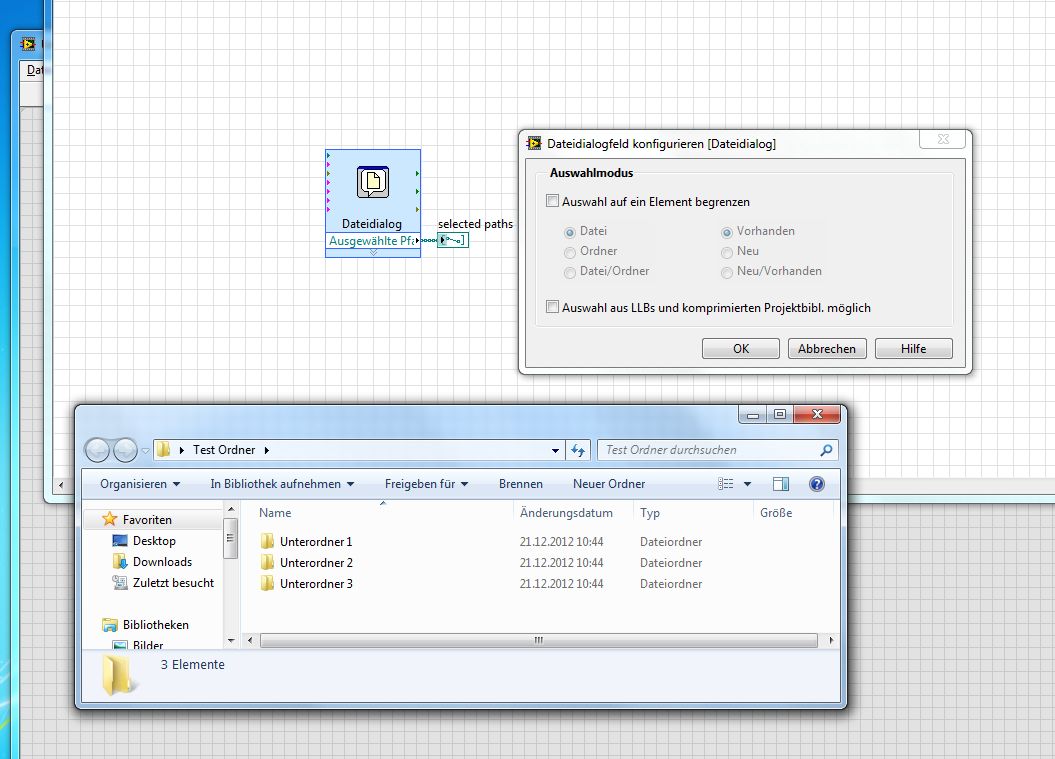

Hallo liebe LabVIEW-Gemeinde,
in meinem ersten Beitrag heute suche ich nach der Lösung für folgendes Problem:
Ich habe einen Ordner mit mehreren Bildern (unter verschiedenen Beleuchtungsstufen aufgenommen) zur Auswertung. Daraus wird eine Kurve berechnet. Da die ziemlich schwankt, wird die Messung mehrmals durchgeführt, d.h. es werden mehrere Ordner angelegt, in denen Bilder enthalten sind.
Was ich nun machen möchte ist, die Ordner auswählen (über einen Dateidiaolog), und zwar mehrere auf einmal (mit STRG, SHIFT). Ich will also als Ergebniss ein Array aus Ordnerpfaden, welche dann nacheinander abgearbeitet werden. Ich dachte, ich könnte dass mit dem Express-VI "Dateidialog" machen, aber wenn ich das Häkchen von "Auf ein Element begrenzen" entferne, akzeptiert er nur noch mehrere Dateien zur Auswahl und nicht Ordner.
Weiß jemand Rat? Gibts eine bessere Funktion? Express-VIs wollte ich eigentlich sowieso vermeiden.
Viele Grüße,
Fab

Hmm, vielleicht liege ich ja falsch, aber:
man kann doch den Dateidialog konfigurieren (so wie Du den haben willst, also mehrfachauswahl von Ordner)
und den dann in ein Standard SubVI umwandeln. Was wäre daran verkehrt? Habe das zwar noch nie benötigt
und bin auch nicht sicher ob das dann immer noch als Express VI zählt. Habe die Express VIs (bis auf den DAQ Assi)
vermieden...

Wichtig wäre es vielleicht nochmal zu erwähnen (ihr könnt es natürlich auch selbst ausprobieren), dass man zwar im Dateidialog "Ordner" auswählen kann, aber sobald man durch Entfernen des Häkchens die Mehrfachauswahl aktiviert, springt die Auswahl auf "Datei" zurück...
Ich verstehe das Problem an sich nicht... Wieso tut sich LabVIEW schwer daran, mehrere Ordnerpfade auszugeben. Das is doch auch nichts andereres wie mehrere Dateipfade auszugeben.Bahn

Hallo stud12,
"Wichtig wäre es vielleicht nochmal zu erwähnen (ihr könnt es natürlich auch selbst ausprobieren), dass man zwar im Dateidialog "Ordner" auswählen kann, aber sobald man durch Entfernen des Häkchens die Mehrfachauswahl aktiviert, springt die Auswahl auf "Datei" zurück..."
Ist mir bisher noch nicht aufgefallen, da noch kein Anwendungsfall..
Im Anhang eine Alternative zum Dateidialog.
Kannst ja einen hübschen Dialog daraus machen und gut ist..
Ralf
