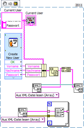

Hallo Liebe LabView Forum-Gemeinde!
Also ich habe ein kleines Problemchen bei diesem "LogIn" Programm.
Ich muss Accounts erstellen können ( funktioniert bereits ) und dann muss ich mich eben einloggen können.
DIe Accounts werden in ein XML-Array gespeichert und sollen dann mit den Aktuellen LogIn-Daten verglichen werden.
Mein Problemchen ist ,dass dieser Vergleich immer nur mit dem Account, der als erstes angelegt wurde, vergleicht. Die anderen werden sozusagen "ignoriert".
Es würde mir sehr helfen,wenn jemand von euch eine Idee hätte wie das funktionieren würde.
Liebe Grüße
Semi
PS: Die Datei wo sich die Accounts befinden konnte irgendwie nicht angefügt werden ...
13.0 .vi  UserLogin.vi (Größe: 114,25 KB / Downloads: 366)

RE: Array auslesen
Hallo semi,
Zitat:Mein Problemchen ist ,dass dieser Vergleich immer nur mit dem Account, der als erstes angelegt wurde, vergleicht. Die anderen werden sozusagen "ignoriert".
Das könnte daran liegen, dass du immer wieder die gleichen Felder in der XML-Datei speicherst. Der Parser findet dann mehrfach den gleichen Tag (z.B. String mit Name "Abteilung") vor! Was soll der Parser nun tun? Soll er dir den ersten String "Abteilung" geben, den letzten oder irgendeinen mittendrin?
XML-Dateien arbeiten hierarchisch, du musst eine weitere Ebene (z.B. "User") einführen, damit du später auch ein Array of User bilden kannst!
- Was soll das "String-Array nach Pfad" gefolgt von "Pfad zu String"? Das ist erstens hochgradig gefährlich (da irgendwas zu einem Dateipfad vermanscht wird) und zweitens sehr viel einfach durch ConcatString zu erledigen...
- Hinterlege den jeweiligen User als Cluster (Vor/Nachname, Abteilung, Passwort). Das vereinfacht das Datenhandling recht gut: nur noch ein Draht statt 5 einzelner Strings...

Also der Parser sollte meine Eingaben, eigentlich mit allen Strings (z.B von Abteilung) vergleichen ,jedoch vergleicht er es nur mit dem ersten!
Theoretisch weiß ich wie XML funktioniert,haben wir in der Schule vor langer Zeit mal durchgemacht, nur wie ich die Theorie in LV umsetze,dass ist eine andere Frage. Ich kenn mich eigentich in LabVIEW fast gar nicht aus und das ist mein Problem.
- Das mit dem StringArray nach Pfad und Pfad zu String wurde schon behoben ,ich hab nur versucht die Fehlermeldung wegzubekommen und dies war die erste Möglichkeit die irgendwie funktionierte...
- Mit Clusters hab ich keinerlei Erfahrung und eigentlich arbeite ich ja nur beim Erstellen und beim Vergleichen mit den 5 Strings ,oder denke ich gerade falsch?

Hallo Semi,
Zitat:Mit Clusters hab ich keinerlei Erfahrung und eigentlich arbeite ich ja nur beim Erstellen und beim Vergleichen mit den 5 Strings ,oder denke ich gerade falsch?
"Keine Erfahrung" ist keine Entschuldigung... & Ein Cluster kann auch aus 5 Strings bestehen...
Hier mal ein paar Denkanstöße:
- Du siehst, wie man mit einem Cluster arbeiten kann.
- Du siehst, wie man mehr als nur ein Element aus dem XML-Text (mit Hilfe einer autoindizierenden FOR-Loop) auswerten könnte...

Danke für die Antwort!
Das Problem hat sich heute gelöst ,aber nochmals vielen dank für den Entwurf mit dem Cluster.
Werd ich mir gleich mal näher ansehen!
