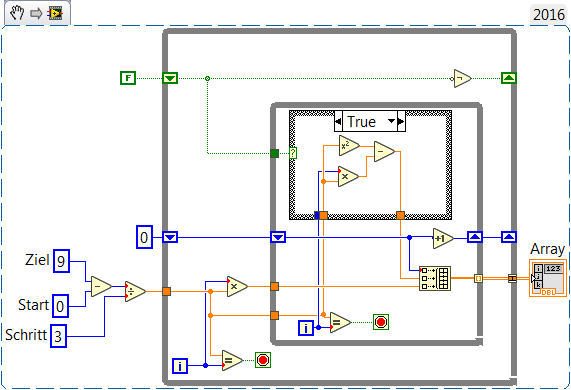

Schönen guten Tag,
Ich bin komplett unerfahren mit LabVIEW und hoffe, ihr könnt mir weiter helfen.
Ich habe folgendes Problem:
Ich möchte automatisch ein Array befüllen.
Der Benutzer gibt zwei (Start- bzw. End-) Koordinaten (x- und y- Wert) und eine Schrittweite vor, womit ein Viereck mit zahlreichen Punkten generiert wird.
Das Array soll dann die Koordinaten sämtlicher Punkte enthalten.
Das beste wird sein, ich erläutere es an einem Beispiel (Werte in mm):
Startpunkt: (0/0)
Endpunkt: (9/9)
Schrittweite: 3
Das Array soll folgende Werte beinhalten (1. Spalte: Index; 2. Spalte: x-Koordinate; 3. Spalte: y-Koordinate):
0 0 0
1 3 0
2 6 0
3 9 0
4 9 3
5 6 3
6 3 3
7 0 3
8 0 6
9 3 6
10 6 6
11 9 6
12 9 9
13 6 9
14 3 9
15 0 9
Anbei noch eine Skizze um die Reihenfolge der Punkte noch zu verdeutlichen.
Noch zu sagen wäre, dass das Rechteck nicht zwangsweise quadratisch sein muss und der vom Benutzer eingegebene Endpunkt nicht zwangsweise als letztes im Array ist.
Besten Dank bereits im Voraus.

Ich habe Dir mal ein Beispiel angehängt. Funktioniert aber nur wenn X und Y gleich sind.
Freddy

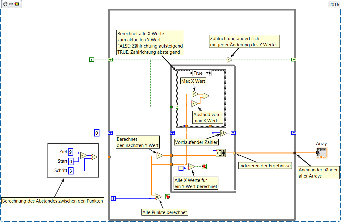

Da ich ja noch unerfahren bin, könntest du dein Beispiel etwas erläutern?

Hab ein paar Textzeilen dazu geschrieben.
Zunächst wird die Anzahl der Stepps berechnet.
Dann wird der erste Y Wert genommen (äußere While Schleife) und dazu die gesamten X Werte berechnet (innere While Schleife).
Mit jeder Änderung des Y Wertes wird die Richtung geändert, dass wird mit einem Boolen Wert überwacht.
Für das Hochzählen wird der Schleifenindex mit dem Stepp multipliziert.
Für das Runterzählen wird vom Maximalwert (X*X) die Multiplikation von Index und Stepp abgezogen.
Mit dem Indizierten Ausgang der inneren Schleife wird ein 2 dimensionales Array erstellt.
Mit dem Verknüpfungsausgang der äußeren Schleife werden die Arrays aneinander gehängt.
Freddy

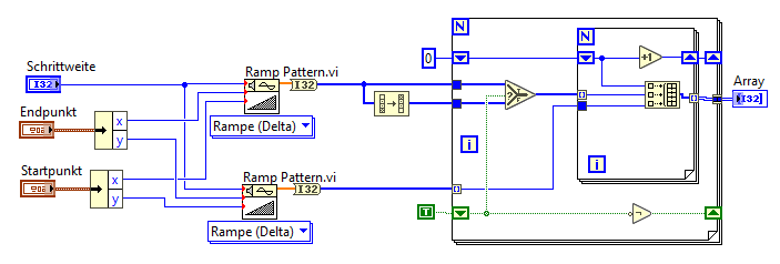

Ich benutze zur Erzeugung von Arrays mit gleichmäßig ansteigenden/absteigenden Elementen gern die Rampenfunktion. Hier mal ein Beispiel. Freddys Lösung ist aber genau so gut.
16.0 .vi  Array befüllen.vi (Größe: 16,91 KB / Downloads: 339)

Ich dächte, das wäre nicht mehr nötig, weil das Freddy schon getan, und diese Lösung ist im Prinzip identisch. Unterschied: Es wird bei mir nicht alles in den beiden verschachtelten Schleifen gemacht, sondern das Programm beteht aus zwei Abschnitten. Im ersten Abschnitt werden nur die beiden X- und Y-1D-Arrays erzeugt, aus deren Elementen sich das zu erzeugende 2D-Array zusammensetzt. Im zweiten Abschnitt wird dann mit diesen Elementen das 2D-Array wie gewünscht zusammengestückelt
Der Vorteil meines Programms ist lediglich, dass zum Erstellen und Verstehen etwas weniger Gehirnakrobatik erforderlich ist.
