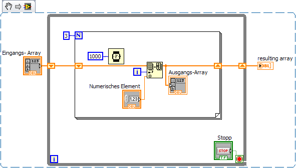

Hallo LabView-Gemeinde,
Problem : Ich will die ein bestehendes Array mit Werten beschreiben. Sobald ich ein Element beschreibe, ändert sich das zuletzt beschriebene Element.
Frage : Gibt es eine möglichkeit, Elemente eines Array's einzeln dauerhaft zu beschreiben? Ohne, dass ich den Schreibvorgang wiederhole?
2009 .vi  Array beschreiben.vi (Größe: 8,45 KB / Downloads: 290)

Hallo labview-Neuling,
oh, Wunder des Datenflusses und der Schieberegister, gepriesen seid ihr! Guru1

Hmmmm.... da tut sich noch weniger bei mir, wenn ich dein VI laufen lasse.

Dein Eingangs-Array sollte Elemente enthalten, damit das "Replace-Array" funktioniert. In einem leeren Array kann auch nichts ersetzt werden.

Hallo labview-1,
wie Jens schon sagte:
Deine Eingangsarray muss - wie in deinem Original-VI übrigens auch - natürlich Werte enthalten, damit man diese dann ersetzen kann...
