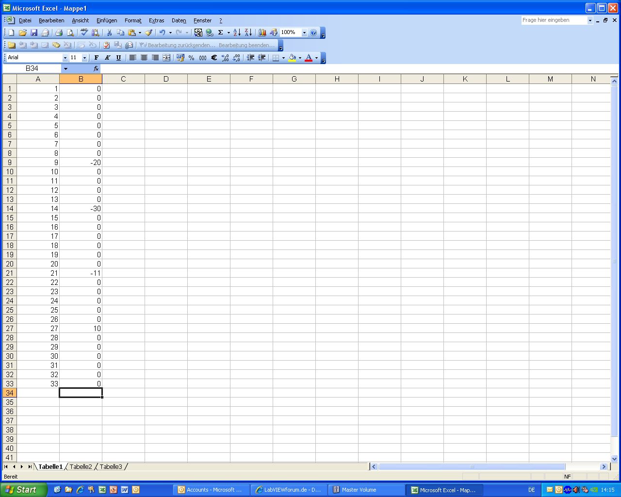

Hallo Zusammen,
ich habe ein Array bzw. eine csv Datei (siehe Anhang) in der ersten Spalte steht eine fortlaufende Nummer und in der Zweiten Zeile steht irgendein Wert oder eine Null. Die meisten Werte in der zweiten Spalte sind Nullen. Jetzt möchte ich ein Array bzw. csv Datei haben in der alle Zeilen die eine Null enthalten nicht mehr angezeigt werden. In meinem Beispiel würde es dann so aussehen.
9 -20
14 -30
21 -11
27 10
Wie kann ich es in LabView realisieren?

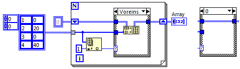

25.05.2011, 13:43
RE: Array bzw. csv Datei Zeilen mit Null nicht darstellen
Leichte Übung:
Danke hat funktioniert
