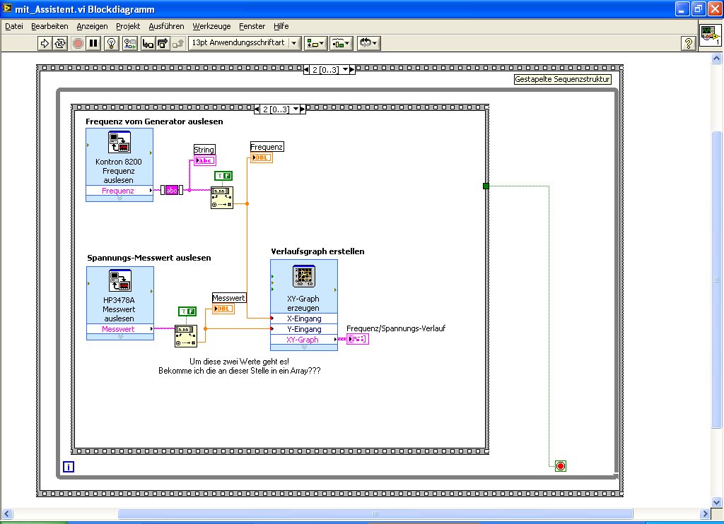

Und zwar habe ich ein VI in dem Messwerte von einem Messgerät über GPIB ausgelesen werden.
Diese Messwerte möchte ich gerne in ein Array abspeichern und visualisieren.
Ich benutze LabVIEW 8.2 und komme überhaupt nicht mit Arrays klar Sad
Mein Aufgabe:
--- Frequenzwert (Integer)------
--- Messwert / Spannung (Double) ----
Beide Werte sollen wie folgt in ein Array geschrieben werden
Array mit Beispielwerten einer Messung (Frequenz: 100- 500 Hz):
Spalte 1: Spalte 2:
100 0,001
200 0,023
300 0,051
400 0,080
500 0,123
Also pro Zeile eine Messung.
Die Messung selbst geschieht schon in einer Schleife innerhalb einer gestapelten Sequenz.
Falls gewünscht kann ich gerne meine VI Datei zusenden.
Aus diesem Array möchte ich dann ein Diagramm (X Achse Frequenz / Y Achse Spannung) erzeugen.
Bisher mache ich das über die elegante Lösung mit dem Express-VI "XY-Graph erstellen".
Ist das der richtige Weg???
Später soll auch ein Export der Messwerte nach Excel möglich sein!
(Dort wird dann wieder das gleiche Diagramm gezeichnet)
Kann mir bitte jemand weiterhelfen???
Vielen Dank!

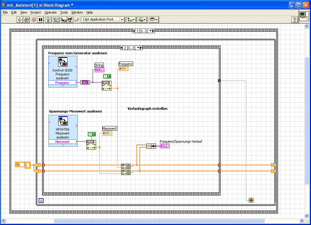

Ich bin derjenige, der die PN verfasst hat und das Problem mit dem Abspeichern der Werte hatSmile
Im Anhang findet ihr die VI-Datei.
Es geht um den Punkt wo der XY-Graph per Express-VI erstellt wird.
Der Graph sieht super aus, aber ich komme nachträglich nicht mehr an die DatenSad
Wie erstelle ich ein Array in das diese Werte mit jedem Schleifendurchlauf abgespeichert werden?
Danke für eure Hilfe
Gruß Jörg

23.03.2007, 12:17
Array erstellen, Excel (Weitergeleitete und leicht geänderte PN)
Bitte eine Version runterspechern, ich kann es nicht öffnen. Und am besten gleich ein Screenshot machen und auch uploaden.

23.03.2007, 12:37
Probiere es mal so, dann hast du immer Zugriff auf die Aktuellen Arrays.
Eugen
