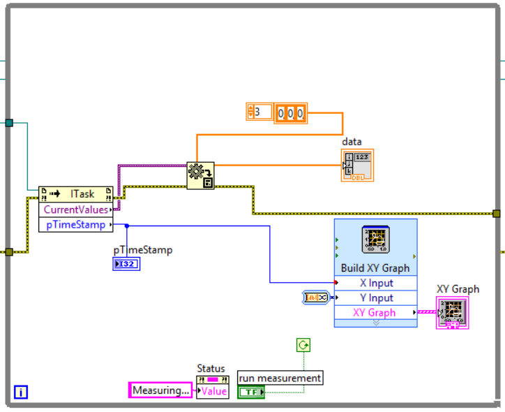

Guten Abend die Herrschaften,
ich habe folgendes Problem:
ich speicher 3 verschiedene Signale in ein 1D Array und muss diese Werte aber wieder in einem XY-Graphen (mit 3 Plots) wiedergeben/darstellen.
Das funktioniert allerdings nichts so wie gewünscht.
Könnt ihr mir helfen, bitte?
LG Lulu

Wie wäre es, wenn du einfach mal dein VI anhängst? Oder wenigstens den Versuch, dein 1D-Array im Graph darzustellen?
Zitat:ich speicher 3 verschiedene Signale in ein 1D Array und muss diese Werte aber wieder in einem XY-Graphen (mit 3 Plots) wiedergeben/darstellen.
Wie sind die Daten im Array organisiert?
Immer nur ein Sample pro Signal, also ein Array mit genau 3 Werten?
Was soll wie geplottet werden?
Sollte ein Plot nicht mehr als nur ein Sample enthalten?
Warum ein Graph und kein Chart?

Guten Morgen,
wie in meinem kleinen Ausschnitt gezeigt, werden die 4 Signalwerte in einem Array gespeichert. Diese sollen jetzt wieder gesplittet werden und in einem Graphen dargestellt werden, und das so, dass 4 Kennlinien zu sehen sind. (Jeweils eine Kennlinie für ein Signal).
Ich habe einen Ausschnitt der Messschleife angehängt. Hoffe das reicht. Ich habe schon alles mögliche ausprobiert, nichts hat geholfen. Habe im Bild erst mal wieder alles zurück gesetzt, damit es übersichtlicher ist
Die Signale, die über Labview von einem anderen Messgerät gelesen werden, müssen später mit meinen Signalen in einem Graphen dargestellt werden. Deswegen kann ich kein Chart verwenden. Zudem ist auch hier das Problem wieder, dass (beim Chart) die 4 Werte aneinander gereiht werden und somit 1 Kennlinie gebildet wird, anstatt 4.

Zitat: Ich habe schon alles mögliche ausprobiert, nichts hat geholfen.
Vielleicht hilft es ja, sich einfach mal die Kontexthilfe zu Graph und Chart zu lesen!
Da steht nämlich, welche Datentypen beide erwarten!
So z.B.:
Zu deinem Bild:
- Dort wird nirgends in einem Array "gespeichert", es wird nur ein Variant in ein Array konvertiert.
- Du hast ein Array mit mehreren Y-Werten, gibst aber nur einen einzelnen X-Wert vor: wie soll das gehen?
Zitat:Die Signale, die über Labview von einem anderen Messgerät gelesen werden, müssen später mit meinen Signalen in einem Graphen dargestellt werden. Deswegen kann ich kein Chart verwenden.
Wieso kannst du hier keinen Chart verwenden?
Was hat die Anzeige hier mit einer anderen Anzeige zu tun?
Du musst nur die zugrunde liegenden Daten (korrekt) verwalten! (THINK DATAFLOW!)
Zitat:Zudem ist auch hier das Problem wieder, dass (beim Chart) die 4 Werte aneinander gereiht werden und somit 1 Kennlinie gebildet wird, anstatt 4.
Siehe Bild oben.
