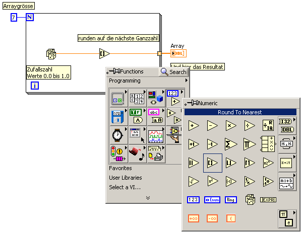

Hallo zusammen
ich habe mal wieder ein Problem.
Ich muss eine Array erstellen mit 7 Werten. Diese 7 Werte dürfen nur 0 oder 1 sein und muss nach einem Zufallsprinzip an die Array übergeben werden.
Ich komme irgendwie nicht voran, wenn ihr mir hilfreich seien könntet wäre ich sehr dankbar.
Gruß KübiSmile

Hey Kübi
Hier ein Lösungsvorschlag:
Labview 8.5
Sonstige .vi  ArrayZufallswerte.vi (Größe: 7,61 KB / Downloads: 300)
Hoffe das hilft dir weiter
Gruss MNussbaumer
Edit: Sorry hab erst jetzt gesehen, dass du Version 7.1 hast... Da ich nicht runterspeichern kann hier der Screenshot:

Array mit Zufallswerten
Oder so:
