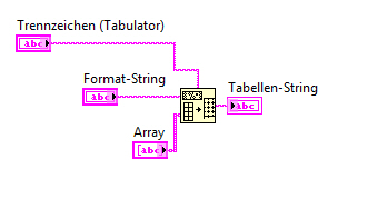

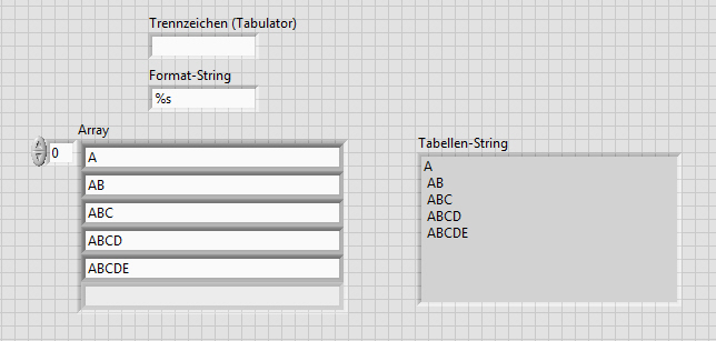

Morgen zusammen,
so, nachdem ich letzte Woche fast verzweifelt bin und es heute morgen noch immer nicht so funktioniert wie ich es will, wende ich mich mal an euch.
Und zwar versuche ich ein String Array in einen Tabellenstring umzuwandeln. Dies funktioniert auch wunderbar. Allerdings habe ich in jeder neuen Zeile ein Leerzeichen im Tabellenstring, ohne das ich ein Trennzeichen eingestellt hab.
Anbei zwei Screenshots von dem ganzen - es ist wirklich total simpel, aber dieses Leerzeichen nervt Smile
Vielen Dank Wink

Schwierig zu analysieren, da man nicht wirklich sieht, was in deinen Strings drinnen steht.
So funktioniert es bei mir (beachte die "\Codes" Ansicht):

Ok, es war mein Fehler.
Das Eingangsarray war durch einen Programmierfehler falsch formatiert (hatte was "Doppeltgemoppelt") Auf jeden Fall hab ich jetzt meine Leerzeichen weg und die Darstellung gefällt mir.
Vielen Dank für deine Hilfe Wink
