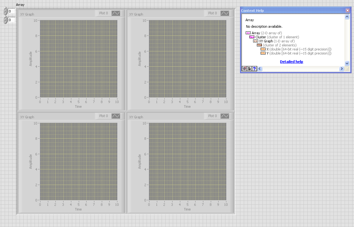

man(n) ... ähh also ich Angel_not ... kann ohne Probleme ein array of Image displays erzeugen und verwenden. Daraufhin dachte ich, das geht mit allen Indicatoren. Der Versuch ein Array von XY-Graphs zu erzeugen ... endetet in der Verweigerung von LV. Sprich ich konnte den Indicator nicht in ein leeres Arrayfeld ziehen.
Das verstehe ich nicht. Was kann man nun als Array definieren?

alles mögliche, aber keine Charts/Graphen...
2D-Bilder funktionieren übrigens Big Grin
IMAQ/Vision behandelt Bilddaten komplett anders, dies darfst du hier nicht in einen Topf schmeißen!

Geht nur über den Umweg mittels Cluster:

Gegefrage: Warum willst du ein Array of Graph erzeugen?
Die Nebenwirkungen scheinen mir allzu störend: abgesehen von den Werten aka Plots sind alle Eigenschaften von Array-Elementen (Skalierungen, Cursor, etc.) gleich. Willst du das ?

wenn auto-scale in den einzelnen Graphs funktioniert finde ich es sehr vorteilhaft da ich viele XY Daten habe. Ich kann mich schnell duchklicken und einen Überblick bekommen.
