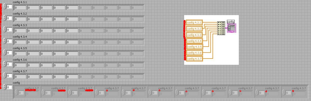

Array of clusters passt Namen nicht an
habe wiedermal ein Problem.
Ich packe mehrere Arrays in ein Cluster, wenn ich das Cluster anzeige werden die Namen der Arrays nicht richtig angezeigt.
Du hast die Funktion Build Cluster Array verwendet. Das Ergebnis ist ein Array, dessen Elemente logischerweise identische Namen haben.
Nimm die Bundle Funktion!
30.11.2010, 09:48 (Dieser Beitrag wurde zuletzt bearbeitet: 30.11.2010 09:50 von GerdW.)
Beiträge: 17.538
Hallo psu,
Zitat:Ich packe mehrere Arrays in ein Cluster,
FALSCH! Unicorn sagte schon, wo der Fehler liegt.
Damit du das beim nächsten Mal besser siehst, solltest du die Contexthilfe immer anschalten (ctrl-h)! Dann einfach mit dem Mauszeiger auf den Draht gehen und schon hättest du gesehen, dass du ein Array of Cluster of Array erzeugt hast...
Hatte ich nicht schon mal vorgeschlagen, den Namen der Config/Messung separat mitzunehmen? Hier hättest du einfach "Configname"+"Index im Array" zu einem Namen zusammensetzen können...
