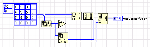

Das mit dem Spiegeln kannst Du z.B. so machen. Das habe ich Dir auf die Schnelle, ohne groß zu überlegen, zusammengeklickt, von daher kann es sein, dass es auch einfacher geht.
Sonstige .vi  Array_in_x_und_y_spiegeln.vi (Größe: 9,7 KB / Downloads: 365)
Lv85_img
Das Problem mit dem FP habe ich nicht verstanden.

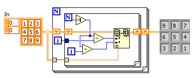

Ansonsten wäre eine Alternative zu den oben schon genannten Lösungen der direkte Austausch der Elemente:

hier mal ein Beispiel ohne Schleife.
Mike

' schrieb:hier mal ein Beispiel ohne Schleife.
Von den gezeigten Beispielen vergebe ich Dir hiermit kraft meines Amtes den ersten Preis 2hands Herzlichen Glückwunsch!
