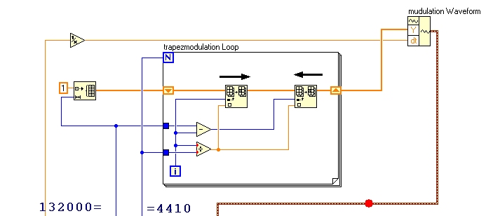

ich habe offensichtlich einen Knopf im Hirn: wieso dauert ein läpische loop über 44100 Elemente 30sec wenn ich das Array double setze (allerdings nur 7sec bei I16).
Was mache ich blöd?
Gottfried
PS.: Beschriftung falsch (44100!)

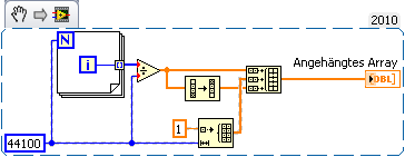

Hallo Gottfried,
wo ist das VI oder ein Snippet?
Idee:
- Warum nicht 2 Rampen erzeugen und mit dem Mittelteil per BuildArray zusammensetzen?
- 2 Rampen lassen sich auf eine RampUp reduzieren, die dann für den RampDown gespiegelt wird...
So in etwa:
Dauert bei mir gefühlte 20ms Smile
Zitat:30sec wenn ich das Array double setze (allerdings nur 7sec bei I16).
DBL = 8byte, I16=2byte. Mit DBL 44100 Werte ersetzen bewegt 4 mal mehr Daten als mit I16: 30s/7s ~=4...

Genial,
der Zeitverbrauch ist schlicht nicht mehr da....... aber wieso?
Gottfried
06.09.2011, 10:44
RE: Arrayoperation dauert ewig
Hallo Gottfried,
- Parallelisierung?
- Nutzung von Funktionen mit ganzen Arrays statt Austausch von Einzelwerten in einem Array? (5 Operationen gegenüber 88200 Operationen)?

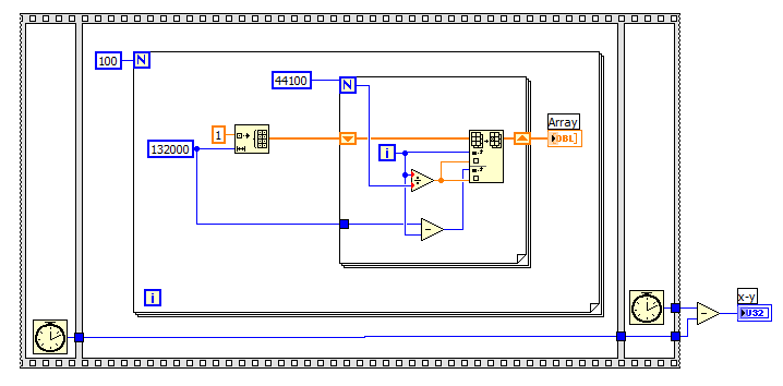

Also bei mir dauert folgendes Konstrukt (man beachte, 100 Durchläufe!), ca. 70 ms:
