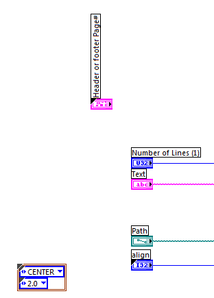

Eine unbefriedigende Lösung: Der Start der Applikation dauert ohnehin lang ... ok ... einfach einen Aufruf der Lib in einen der Init-Frames gelegt - fällt nicht weiter auf, aber wenn's drauf ankommt geht alles schnell. Na gut ...
Und noch etwas zum anschauen:
Was stimmt hier nicht?
PS: Das hier: http://www.aspheute.com/artikel/20011114.htm habe ich auch ausprobiert ... das Tool funktioniert wohl - leider ohne Effekt für mein Problem.
