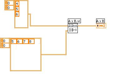

Ich habe ein kleines Problem, ich habe eine Aufgabe von der Schule die ich nicht hin bekomme!
die aufgaben stellung:
man soll so was machen:
.....5...6...7...8
4 20 24 28 32
5 25 30 35 40
6 30 36 42 48
Die punkte sind nicht relevant!
also er soll die Spalte mit der Zeile multiplizieren!
Die Zahlen die ich Eingebe sind beliebig, das habe ich auch hinbekomme und die erste Zeile wird auch noch mutipliziert , aber dann kommt jede menge unsinn herraus!

Die passende Funktion fuer Matrizen Rechnungen nennt sich "A x B.vi"
Findest idR in der Palette Analyze - Mathematic - Linear Algebra
Anbei ein Bild von der Funktion
Acht geben musst lediglich ob du Zeilenvektor mit dem Spaltenvektor (nicht sinnvoll) oder Spaltenvektor mit dem Zeilenvektor (sinnvoll) multiplizierst...
