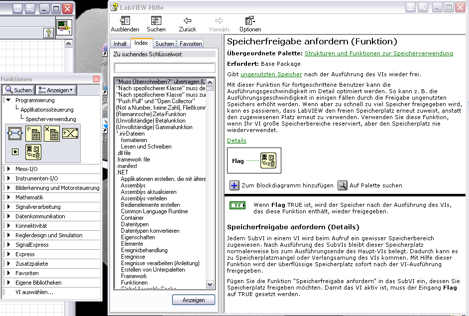

Das hier wäre eine Alternative.
Du frachtest die die Sachen in ein SubVI und führst diese Funktion aus.

Wenn ich das richtig verstanden habe wird die Speicherfreigabe nicht immer automatisch gemacht sondern erst wenn das Haupt-VI beendet wurde.
Auszug aus der LabVIEW Hilfe:
Zitat:Jedem SubVI in einem VI wird beim Aufruf ein gewisser Speicherbereich zugewiesen. Nach Ausführung des SubVIs bleibt dieser Speicherplatz normalerweise bis zum Ausführungsende des Haupt-VIs belegt. Dadurch kann es zu Speicherplatzmangel oder Verlangsamung des VIs kommen.

' schrieb:Wenn ich das richtig verstanden habe wird die Speicherfreigabe nicht immer automatisch gemacht sondern erst wenn das Haupt-VI beendet wurde.Auszug aus der LabVIEW Hilfe:
Diese - möglicherweise berechtigten Aussagen - kann ich nicht nachvollziehen. Ich verwende grundsätzlich Arrays und diverse Arraymanipulationen. Da bleibt es gar nicht aus, dass ständig Speicher beschafft und freigegeben werden muss. Das Element zur Speicherfreigabeanforderung (Anforderung, keine tatsächliche Freigabe) verwende ich nicht. Verlangsamende SubVIs und steigenden Speicherbedarf habe ich bisher nicht festgestellt.
Das mag möglicherweise daran liegen, dass ich noch mehr SubVIs verwende als Arrays.
Hinweis:
Nicht das Herausziehen von Arrayteilen aus einem großen Array ist ein Problem für den Speichermanager, sondern das Addieren von Arrays.
