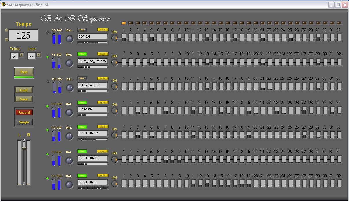

So unser Projekt ist fertig. Ich hab mal den Sequenzer hochgeladen. Für Verbesserungsvorschläge währe ich dankbar. Insbesondere die Verwendung der Knotenpunke war ziemlich aufwendig, wer da eine bessere Idee hat dies zu realisieren soll bitte ein Kommentar hinterlassen.
Ich hoffe alle benötigten vi's sind dabei. Falls nicht, bitte melden. Die exe befindet sich ebenfalls im ZIP.
Grüße Dirk

Wenn Kommentare gewünscht werden, dann geb ich mal meine dazu ab.
1) cooles GUI! Gefällt mir persönlich sehr gut.
2) ich beneide euch um euren 80'' Monitor. Ich hab hier nur zwei 17'' Monitore. Und da kann ich nicht annähernd erahnen, wie euer Code aussieht und was er macht. Er würde sich über 10 Monitore erstrecken. In kurz -> Code sollte auf einen Monitor passen! Wenn das nicht geht, dann sollte man sich das Konzept überdenken. Eine Statemachine ist immer ratsam. Da kann pro Frame eine explizite Aufgabe stehen, die dann auch schnell verstanden werden kann.
2a) eine Statemachine lässt sich auch besser warten. Euer Code ist schlecht bis gar nicht erweiterbar.
3) exzessiver Gebrauch von PropertyNodes (keine Ahnung wie es im D-LV heisst) sollte vermieden werden, da diese enorm Performance benötigen.
4) die Variablen "1", "1 2", "1 3" hätte wahrscheinlich (ich seh den Code nicht so genau, darum kann ich es nicht genau sagen) in einen Cluster gesteckt. Und diesen dann als Control definiert, wahrscheinlich auch als Strict Type Def, dann hätte ich die GUI anpassung nur in diesem Control machen müssen und nicht auf dem FP für jedes Element.
5) ich hätte die GUI Control von der Logik getrennt. Einen Controller für die GUI und einen/mehrere für die Logik. Somit lässt sich beides besser, schneller und sauberer erweitern und warten.
Das in aller Kürze & ohne konkreten vorschlag.
und nochmal: cooles GUI ;-)
schönes WE
Christian
