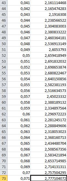

RE: Auflösung bestimmen
(07.02.2016 19:44 )GerdW schrieb:  Wenn also zwischen Min und Max 20 "Schritte" (also Samples) gemessen wurden, dann entspricht deine Auflösung (= Samplerate) 9°/S…
Verstehe ich nicht, wieso "9°"/Samples?
Habe mal meine Auswertung in Excel angehängt von einer Amplitude..
Links sind die "Schritte"
Mitte die Zeit
Und rechts ist 2,77 mein Höchstwert und 2,16 mein niedrigster Wert.
Kann ich mit diesen Werte meine Auflösung nicht bestimmen?
@Lucki: die Auflösung des gemessenen Signals ist doch 12 Bit nicht 10?! (NI6008)
Ja und wie komme ich auf die Auflösung des Winkels?
Gruß Alexx

(08.02.2016 09:36 )Alex_K schrieb:  Habe mal meine Auswertung in Excel angehängt von einer Amplitude..
Wo??? EDIT: Ah, jetzt...
Hallo Alex,
Zitat:Links sind die "Schritte", Mitte die Zeit, Und rechts ist 2,77 mein Höchstwert und 2,16 mein niedrigster Wert.
Du kommst also in 30ms (=30 Samples) vom Minimum zum Maximum. Mit meiner Annahme, dass dies einer halben Umdrehung entspricht (=180°), bekommst du eine Auflösung von 180°/30S = 6°/S! Simple Mathematik…
Edit: Wenn man sich deine Messdaten genauer anschaut, dann scheint es, dass du eine ganze Periode deines Signals gemessen hast (Minimum, Maximum, Minimum, Maximum). Dann würde sich die Winkelauflösung auf 360°/30S=12°/S verschlechtern!
Tipp: Ein Plot deines Signalverlaufs könnte hilfreicher sein als eine reine Texttabelle. Und "echte" Daten (also z.B. eine CSV-Datei) statt nur "Bilder von Daten" sind noch viel besser…
(08.02.2016 10:00 )GerdW schrieb:  Edit: Wenn man sich deine Messdaten genauer anschaut, dann scheint es, dass du eine ganze Periode deines Signals gemessen hast (Minimum, Maximum, Minimum, Maximum). Dann würde sich die Winkelauflösung auf 360°/30S=12°/S verschlechtern!
Ja da hast du recht Gerd, somit sind es wohl nur 12°/S.
Die Auflösung verschlechtert sich mit zunehmender Drehzahl, ist das immer so? Klingt eigentlich logisch, ja?
