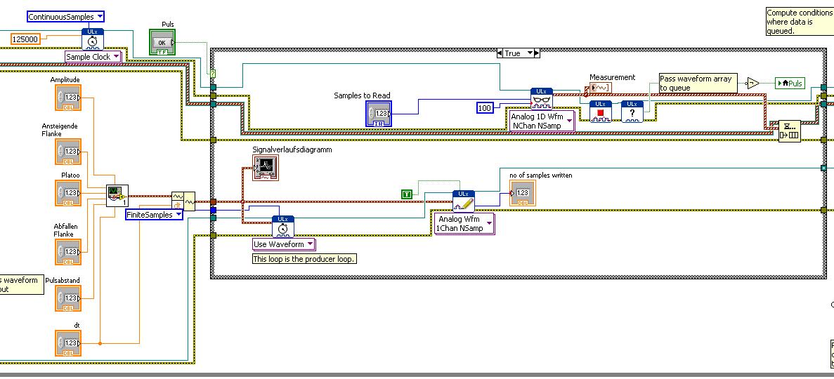

ich erzeuge in meinem Programm einen trapezförmigen Puls und gebe diesen nun aus. Gleichzeitig soll dieser Puls dann auch gemessen werden. Das Ganze steckt in einer case-Struktur, damit ich durch einen Schalter immer wieder Pulse erzeugen kann. Ist es möglich das ich die Ausgabe synchron mit der Aufnahme starte?
Und wenn ja wie mache ich das am besten?
Der Puls hat eine Länge von 0,1-10ms. Je nach Wunsch des Benutzers.

(09.05.2011 13:57 )bronko schrieb:  (LV 2010 & ULx)
Die Karte schafft 500kS/s und sollte somit schnell genug sein.
Was für eine Karte genau? Zumindest keine NI-Karte...

Leider nein, es ist eine Plug-In Karte die mit der ULx läuft.
Ich denke es sollte Programmtechnisch gelöst werden. Ich erzeuge ja den Puls und starte die Aufnahme innerhalb einer case-Struktur. Da muss es doch eine Möglichkeit geben beides synchron zu starten.
