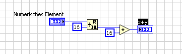

ich habe einen Wert, beispielsweise 300, und möchte nun bis zum nächsten Vielfachen von 16 runden.
Gibt es eine Funktion die das kann? Und wenn ja, wie heisst die? Big Grin
Denn bis jetzt habe ich nur gefunden, wie man bis zur nächsten ganzen Zahl auf oder abrunden kann...
Danke!

Mir ist jetz zwar nicht mal bekannt, dass es sowas mit abrunden gibt, aber nach dem was ich weiß gibt es nur die Gaußklammern für ganzzaliegs Runden. (Palette: Mathematik -> Numerisch)
So wäre eine Umsetzung. Die macht bei 16 eine 32 als Ausgabe, wenn das nicht sein soll kann man den Rest in eine Case führen und auf 0 prüfen.
Wobei mir beim schreiben grad noch ein Fehler aufällt^^
Aus der Addition muss eine Multiplikation werden.

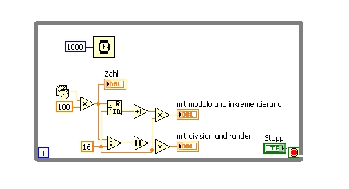

Das selbst rechnen beschränkt sich hier ja nun wirklich auf die simpelste Mathematik. Entweder du nimmst die OriginalZahl, teilst sie durch 16, rundest auf den nächsten Ganzzahligen wert und multiplizierst wieder mit 16 oder du nimmst die modulo funktion und addierst einen drauf anstelle der division und dem runden.

Vielen lieben Dank euch beiden für die Beispielprogramme!!! Rolleyes
