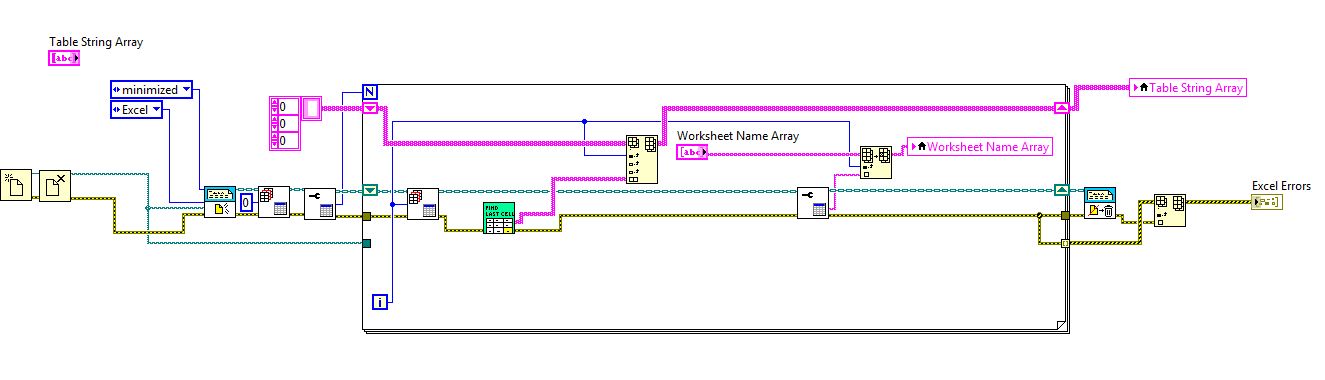

Ich habe mir aus verschiedenen ActiveX-VIs ein eigenes erstellt das folgende Aufgabe hat:
(Zunächst: Dieses VI läuft in einer Schleife, in der mit dem Report Generation Toolkit die Worksheets einer Excel-Datei durchgelaufen werden. In dieser SchleifeSmile
1.) Bestimme die letzte Zeile und die letzte Spalte des aktiven Excel-Worksheets
2.) Lese die Formeln jeder Zelle in dem Bereich von 0,0 bis zur letzten Spalte/Zeile aus und gebe diese aus.
Leider funktioniert es nicht, denn es werden nur die Formeln im Bereiche des ersten Worksheets ausgegeben. Beim zweiten Worksheet stimmt die Angabe der letzten Spalte/Zeile also nicht, sondern sind die Werte aus dem ersten Worksheet.
Das seltsame ist allerdings: Wenn ich nur den ersten Teil (letzte Spalte/Zeile) aus der Schleife in ein Array ausgeben lasse stehen dort für jeden Schleifendurchlauf die richtigen Werte der letzten Spalte/Zeile drin. Auch die Sonde innerhalb des VIs zeigt mir die richtigen Werte an.
Wenn ich den zweiten Teil mit den Formeln verwende, funktioniert auch dieser, wenn ich z.B. zwei feste Konstanten an den Eingang vorgebe. Ich kann einfach nicht verstehen, warum es in der Kombination nicht funktioniert?
Im Anhang ist ein Bild des VIs

Hallo Tuvok,
Zitat:Leider funktioniert es nicht, denn es werden nur die Formeln im Bereiche des ersten Worksheets ausgegeben.
Laut deiner eigenen Beschreibung liest du den ActiveRange des ActiveSheets - und das scheint das erste Sheet in deinem Workbook zu sein.
Leider ist nirgends zu sehen, ob/wie du das ActiveSheet änderst!
Von Aufräumen hälst du nicht viel, oder? Wink

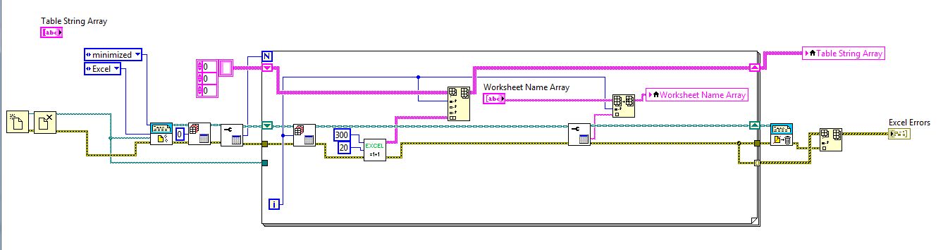

Zum besseren Verständnis habe ich die Beispiele angehängt

- Warum InsertIntoArray und ein Schieberegister? Warum nicht einfach Autoindizierung am Schleifenrand?
- Problem: In einem LabVIEW-3D-Array sind alle Seiten (=Sheets) gleich groß! Dein 3D-Array wird demnach die Größe deines größten Sheets zum Schluss haben! Wenn du das nicht willst, musst du ein Array of Cluster of 2D-Array erstellen!

Dass das 3D Array unterschiedlichen Größen hat ist ok. Das habe ich berücksichtigt. Da manche Excel-Dateien teilweise sehr viele Worksheets haben, mache ich das lieber über ein großes 3D Array, als über viele 2D-Arrays. Das 3D-Array ist quasie mein Speicherinhalt.
Ja, die Autoindizierung für das 3D-Array ist besser! Danke! Ist historisch gewachsen!

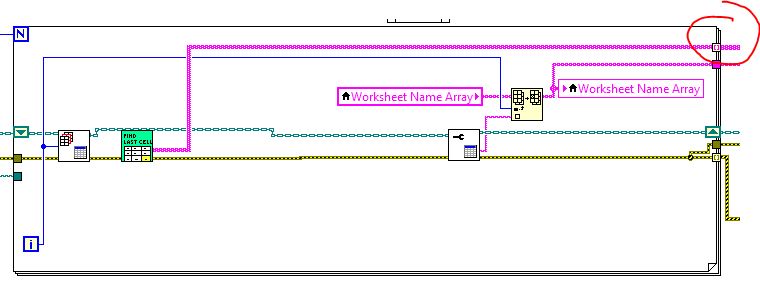

Ich habe das Problem gelöst. Im Grunde hatte es nichts mit dem Report Generation Toolkit oder ActiveX zu tun, sondern daran dass das 3D-Array gar nicht vergrößert wird, wenn etwas auf der nächsten Seite (Page) eingefügt wird, sondern die Größe von der ersten Seite beibehalten wird.
Mit Clustern zu arbeiten mag ich nicht besonders und geht hier auch nicht, da es bei Clustern wesentlich schwieriger ist automatisch zu initiieren usw.
Aber die Lösung ist hier (ganz einfach und wie von GerdW schon angegemerkt) nicht in die Schleife über das Schieberegister einzufügen, sondern das 3D-Array einfach autoindizieren zu lassen (siehe Bild)
