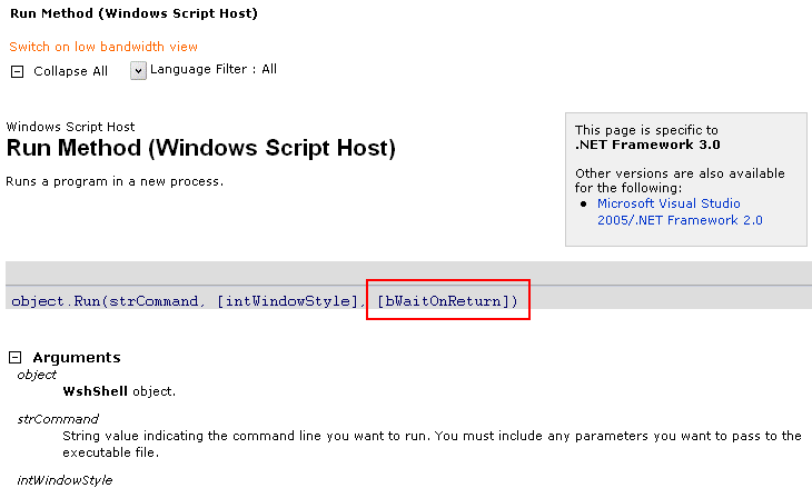

' schrieb:Gibt es irgendwo die Möglichkeit in Excel per Button (Makro) im user form LabVIEW zu starten und wenn ja wie würde der Code dafür aussehen oder macht man das anders??
Hmm...:glas1:mal sehen ob du LV (oder gar ein VI?) nur öffnen willst oder evtl. auch aus die Beendigung der Ausführung warten willst.Glas2KA
Also guckst du z.B. hier MSDN - Run Method
' schrieb:Die andere Sache ist ähnlich. Ich habe eine Statemachine in der ich in einem Zustand Excel öffne. Dort werden verschiedene Dinge per Makros erledigt und nun möchte ich wieder an die Stelle in der Statemachin zurück wo ich heraus gesprungen bin. (...)
Solltest du mit der optionalen Angabe von [bWaitOnReturn] hinbekommen.

Zitat:mal sehen ob du LV (oder gar ein VI?) nur öffnen willst oder evtl. auch aus die Beendigung der Ausführung warten willst.
ja, ich möchte ein vi starten. Dieses vi möchte ich, wenn es mal fertig ist zu einer exe Datei umwandeln. Also am Ende soll eigentlich eine LabVIEW exe Datei gestartet werden. Vlt. ist das ja einfacher zu gestalten? Leider bin ich in VBA noch nicht so geübt.
Zitat:Solltest du mit der optionalen Angabe von [bWaitOnReturn] hinbekommen.
Sorry, aber magst du das nochmal genauer erläutern? Hab ich noch nie gehört diesen AusdruckMellow

Hast du dir meinen Link angeschaut? Denn dann hättest du das hier sehen müssen:
Das [bWaitOnReturn] bedeutet es gibt eine Bool'sche (das "b" am Anfang) Eingabe, ob gewartet werden soll bis das Programm wieder geschlossen ist.

Bei einem Commandline Aufruf müssen Pfadangaben, die Leerzeichen beinhalten, in Anfügrungszeichen gesetzt werden. Da Anführungszeichen in VBA einen String markieren, kommt es zu diesem 4-fach Anführungszeichen an Anfang und Ende des Commands.
Das "True" am Ende von oShell.Run ist die Bool'sche Eingabe die ich erwähnt habe. True bedeutet warten.
So, pack den Code mal in Excel und pass evtl. den Pfad an. Wenn du das Makro ausführts, kannst du Excel erst wieder beenden/benutzen, wenn LV geschlossen wurde. In anderen Worten, Excel wartet mit der Ausführung von weiterem VBA Code bis die aufgerufenen Shell Anwendung wieder beendet wurde.

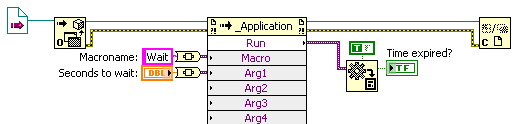

Schnelltest... Fertig. Big Grin
LV wartet mit von alleine, bis das Makro beendet wurde.
Hab es mit der Application.Run Methode probiert und einer Excel Funktion die x Sekunden einfach wartet und dann True zurückgibt.
Rette einen Baum!

Hey,
Zitat:Hab es mit der Application.Run Methode probiert und einer Excel Funktion die x Sekunden einfach wartet und dann True zurückgibt.
Hast du davon vlt. ein Screenshot oder noch besser das vi parat?
dann kann ich mir das besser vorstellen, wie du das meintest.
Dankeschön.

Moin,
und dann diese Funktion in Excel erstellen:
<div class='codetop'>CODE</div><div class='codemain' style='height:200px;white-space:pre;overflow:auto'>
Function Wait(seconds As Long) As Boolean
newHour = Hour(Now())
newMinute = Minute(Now())
newSecond = Second(Now()) + seconds
waitTime = TimeSerial(newHour, newMinute, newSecond)
Application.Wait waitTime
Wait = True
End Function
</div>
