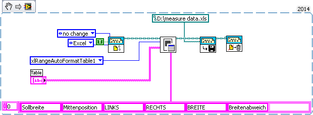

mal eine kurze Frage:
Muss auf dem Ziel-PC, auf dem später nur die Appl.exe läuft, Excel, bzw. WORD installiert sein, um über die Report-VIs von LV2014.1 eine Excel / WORD-Datei zu erzeugen?
Also steuert LabView EXCEL nur fern oder entwirft LabView selbst eine "richtige" Excel-Datei?
In Ermangelung eines office freien PCs kann ich das leider nicht ausprobieren.
Danke!
Gruß, Marko
01.08.2016, 15:30
Beiträge: 17.539
RE: muss Excel auf dem Zielsystem für Excel-Report installiert sein?
Hallo Marko,
das RGT greift über ActiveX auf Excel zu und betreibt eine Fernsteuerung.
Ja, Excel muss installiert sein!
