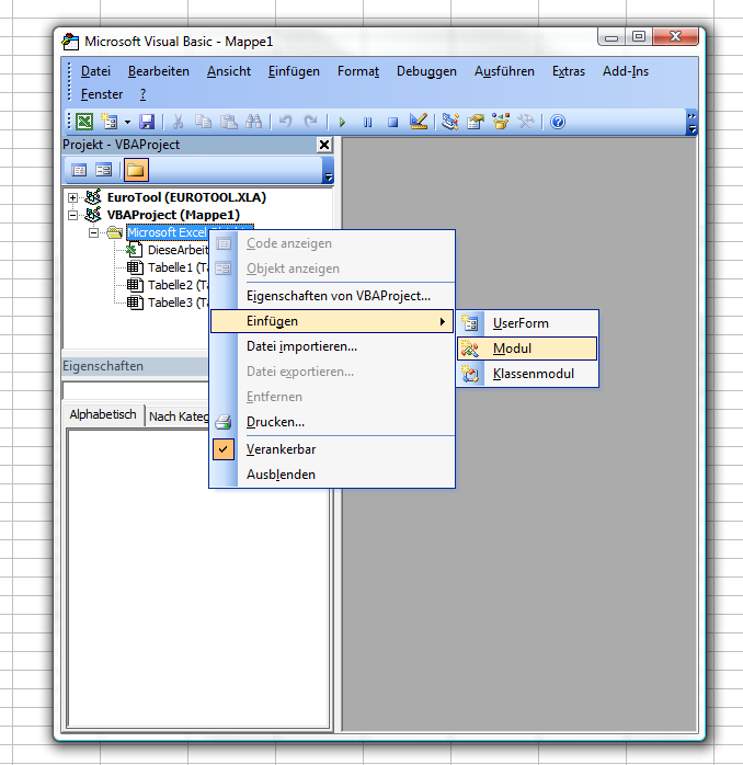

Und den VBA Code fügst du einfach in ein Modul ein. Im VBA Editor Rechtsklick im Projektexplorere auf dein Excel Projekt und dann Hinzufügen->Modul.

Hey Smile
Wie fügt man denn Screenshots hier ein?

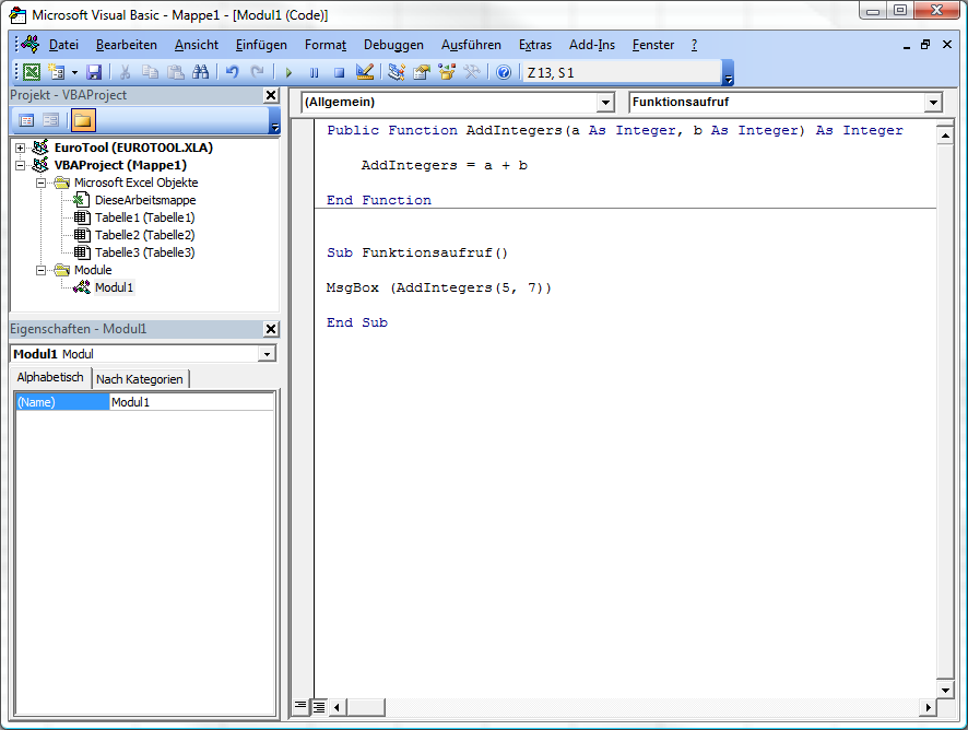

Und das Modul muss dann noch irgendwie aufgerufen werden oder reicht das einfach die Funktion da einzufügen und gut ist?

1. Screenshots...:rulez:lesen, Absatz 3.
2. VBA Code (deine Funktion) in ein Modul einfügen, dann die Funktion aufrufen (z.B. aus LV)
Gruß SeBa
PS:
Module können nicht aufgerufen werden, nur ihr Inhalt. Module sind Behälter für Funktionen oder Subroutinen. Ein Modul kann also mehrere Funktionen ect. enthalten.

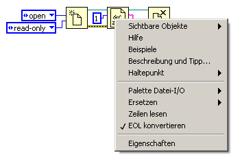

...du musst nicht um jeden Preis den Wert für Weiter/Abbruch in eine Exceldatei schreiben und dann fürs Einlesen soooooo viel ActiveX Zeug abfeuern.
Viel schlanker ist es ja, wenn du einfach eine Textdatei einliest.
Guckst du hier:
im Kontextmenu ist Zeilelesen nicht aktiviert, daher wird nur "1" Zeichen eingelesen
Big Grin

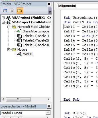

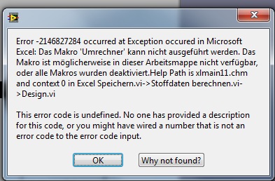

hab mir grad alles durchgelesen und hab es versucht, ein Makro aufzurufen.
Nur kommt bei mir immer der Fehler, dass LV das Makro nicht findet. Hab mal ein paar Screenshots gemacht.
Kann mir jmd sagen was ich falsch mache?
Hab grad mal durchlaufen lassen er gibt zwar diesen Fehler aus, aber führt trotzdem das Makro aus. Warum?

So auf die Schnelle kann ich da nix zu sagen. Auch wären VI + XL Datei besser geeignet sich das anzuschauen, als Screenshots.
Wenn wir davon ausgehen, dass du alles richtig gemacht hast und wir trotzdem der Fehlermeldung glauben wollen, bleibt nur eine Möglichkeit übrig. Die Makros sind deaktiviert.
-> Schaust du mal unter "Extras->Makros->Makro-Sicherheit" oder so ähnlich.
