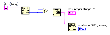

Also nochmal:
Du kriegst einen String, der ist ein HEX-Wert...also z.B. kriegst du "0x0A" oder auch nur "0A", das ist die Dezimal-Zahl mit dem Wert "10", EDIT: Zeichen "A" = ASCII "41"
Du wandelst diesen String mit "Hex-String to Number", dann hast du die Dezimalzahl. Mit sich selbst addiert kommt "20" (dez) raus, in Hex "14". Diese "0x14" sind in ASCII (also Hex-Display) dargestellt als "3134": "31" bedeutet Zeichen "1", "34" bedeutet Zeichen "4"
Siehe Bild!
Wenn dein Gerät die Zeichen nicht erkennt, liegt irgendwo anders ein Fehler...evtl. machst du noch nen Fehler bei ner anderen Wandlung oder du schickst "0A", erwartet wird aber "0x0A" oder oder oder...
