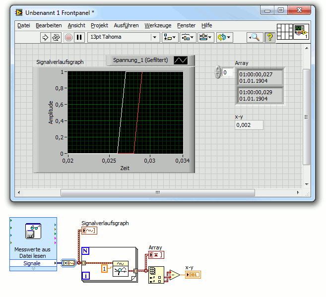

ich habe eine Frage zur Auslesung einer LVM-Datei.
Ich habe 4 Spalten, die X-Werte geben die Zeit an und die beiden Spannungen die Signale der Sensoren.
Jetzt würde ich gerne den zeitlichen Abstand zwischen wenn Spannung_1 Wert 1 annimmt dazu wenn Spannung_2 den Wert 1 annimmt.
Hiermit hätte ich dann meine Phasenverschiebung ermittelt.
In meinem Beispiel also zwischen 1,002000 s und 1,034000 s Sekunden (Also 32 ms phasenverschoben) die Werte davor sind nicht verwendbar.
Wisst ihr ob dies irgendwie möglich ist?
Ich habe eine Beispiel LVM-Datei beigefügt
Viele Grüße
Anna

Hallo Anna,
da du im Beispiel-LVM nur 2 Pegel hast (0 und 1), kann man schön die Suchfunktion ("Signalverlauf suchen") nutzen:
Ein Verweis auf deinen alten Thread wäre angebracht, auch dort wolltest du schon die Phasenverschiebung an diesen Daten bestimmen...
