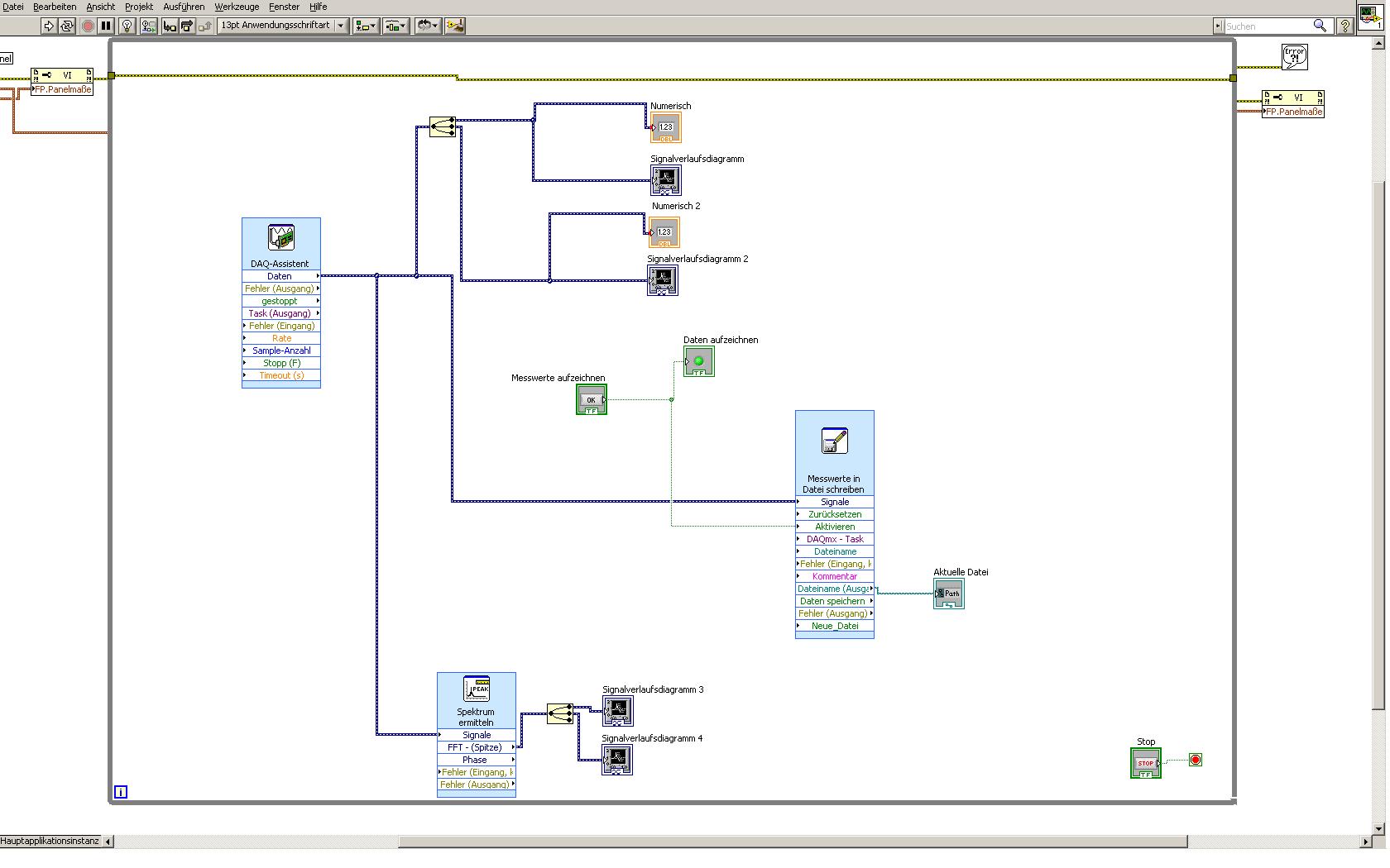

Servus zusammen,
bin neu dabei und kämpfe mich tapfer durch alles... leider komme ich momentan noch nicht um die anscheinend sehr verhassten Express VI's drumrum und habe auch bereits ein Problem damit. Prinzipiell geht es sich um folgendes:
- Ich akquiriere über den DAQ-Assistent und gebe hier bei den Timing-Einstellungen "Kontinuierlich", "Zu lesende Samples: 250", "Rate [Hz]: 1k" an.
- Über das VI "Messdaten in Dateien schreiben" möchte ich alle 5 Minuten eine Datei ablegen und habe das auch soweit angegeben ("In mehrere Dateien schreiben" etc.)
Resultat: Volle Ordner mit jeweils 250 Messwerten in jeder Datei und natürlich massenhaft Dateien. O( Ich weiß beim besten Willen nicht, wie ich das Projekt umbauen kann und bitte um Hilfe!
Danke vielmals im voraus für Eure Hilfe,
Nukular

Hallo Nukular,
nächster Schmalztopf: Wie sollen wir an einem Bild Verbesserungsvorschläge aufnehmen? Warum hängst du nicht dein VI an? (Und bitte in LV2010 oder LV2009, nicht alle hier haben schon die neueste Version installiert...)

RE: Messwerte in Datei speichern aber leider nur im Abstand "zu lesende Samples" ??!
du musst dem ganzen auch einen Dateinamen mitgeben und "Neue_Datei" auf fase setzen.
Aber du solltest das ganze nicht mit Express VIs machen. Ist zwar für den Anfänger das einfachste, wenn du dann weiter an deinem Programm arbeitest, wird der Speicher und CPU bedarf enorm.
Zum Beispiel deine DAQ-VI konfiguriert bei jedem Aufruf die Karte und sendet die Konfiguration Daten an sie, empfängt die Messwerte und beendet die Kommunikation mit der Karte.
Was dabei alles passiert siehst du, wenn du mal mit der rechen Maustaste auf das Express VI klickst und die über das Kontext-Menü den Code erzeugen lässt.

Ich fasse es nicht - ein einfaches kleines "f", was gefehlt hat. Jetzt haut's sauber hin... Tausend Dank!
Eine Frage zum Thema "Dateinamen vergeben" -> wollte jetzt dafür das "Dateipfad-Bedienelement" benutzen, dass der User den Pfad eingeben kann. Das will aber nicht so wirklich. Oder ist das Tool dafür absolut verkehrt?
Werde noch ein bisschen probieren und mich wohl nach und nach mal von den ExpressVi's lösen, vielen Dank!

Hallo Nukular,
auch deine LV-Version hat einen Aufräumknopf...
Anbei mal eine kleine Änderung - ohne Nutzung von Express-VIs. Es wird überprüft, ob schon 5min (=300000ms) vergangen sind und falls ja, das Speichern aktiviert... Viel Spaß beim Nachverfolgen! Smile
Edit1: Evtl. musst du jetzt nochmal die Einstellungen im Speicher-ExpressVI anpassen - mit sowas spiele ich nicht rum...
Edit2: Warum löscht du deinen VI-Anhang aus der Message? Wie sollen Dritte hier Veränderungen nachvollziehen können? Tu das nicht!

Argh, sorry - wollte was Neues schreiben und auf "Edit" geklickt (hatte mich gewundert, dass die Datei da nochmal steht... :-( )
"Ich fasse es nicht - ein einfaches kleines "f", was gefehlt hat. Jetzt haut's sauber hin... Tausend Dank!
Werde noch ein bisschen probieren und mich wohl nach und nach mal von den ExpressVi's lösen, vielen Dank! "
Das mit dem Zeitvergleich ist nicht schlecht, werd's mir heute Abend mal im Detail anschauen - vielleicht noch 1-2 Flaschen Rotwein dabei... ;-)
Vielleicht hat ja jemand noch ne Idee mit dem Dateinamen, bei mir wills absolut nicht hinhauen, wenn ich das "Dateipfad-Bedienelement" an "Dateiname" des "Messdaten speichern in Datei"-VI's anknüpfe.
