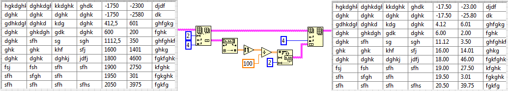

Aus einem 2D Array Zahlen durch 100 Teilen
28.10.2011, 14:35
RE: Aus einem 2D Array Zahlen durch 100 Teilen
Und wenn 1112,5 :100 (=11,125) mit zwei Nachkommastellen nicht als 11,12 sondern als 11,13 angezeigt werden soll, dann so:
11.0 .vi  Spalten_durch_100_teilen_gerundet.vi (Größe: 17,58 KB / Downloads: 242)
28.10.2011, 14:46
Banana Joe Offline
Beiträge: 10
Registriert seit: Sep 2011
Super Danke!!!
Das "Number To Fractional String Function" hab ich gebraucht! Danke
Dais
29.10.2011, 10:21
Sehr gute Lösung von Markus. Nur habe ich von Geburt an - ich kann nichts dafür - eine Allergie gegen Webmuster - selbst dann, wenn der Wiederholfaktor nur 2 ist. Big Grin
Also mußte ich mich dran machen das VI zu verschlimmbessern. Das kam dabei heraus:
